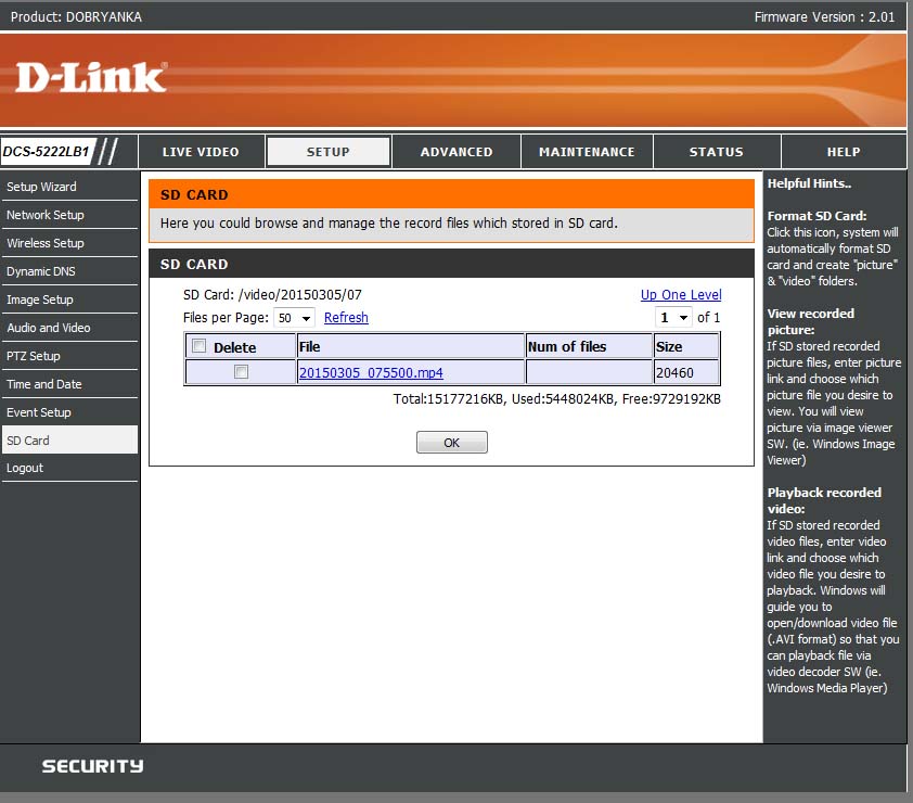

Вдруг натолкнёт на мысли.
В расписании стоит время начала записи 07:50:00. Камера начала писать зачем-то только в 07:55:00. При этом, ни в 07:50:00, ни в 07:55:00 не создала jpg файлов, как она обычно делает. См картинку 01.jpg В другие дни камера прекрасно писала начиная с 07:50:00

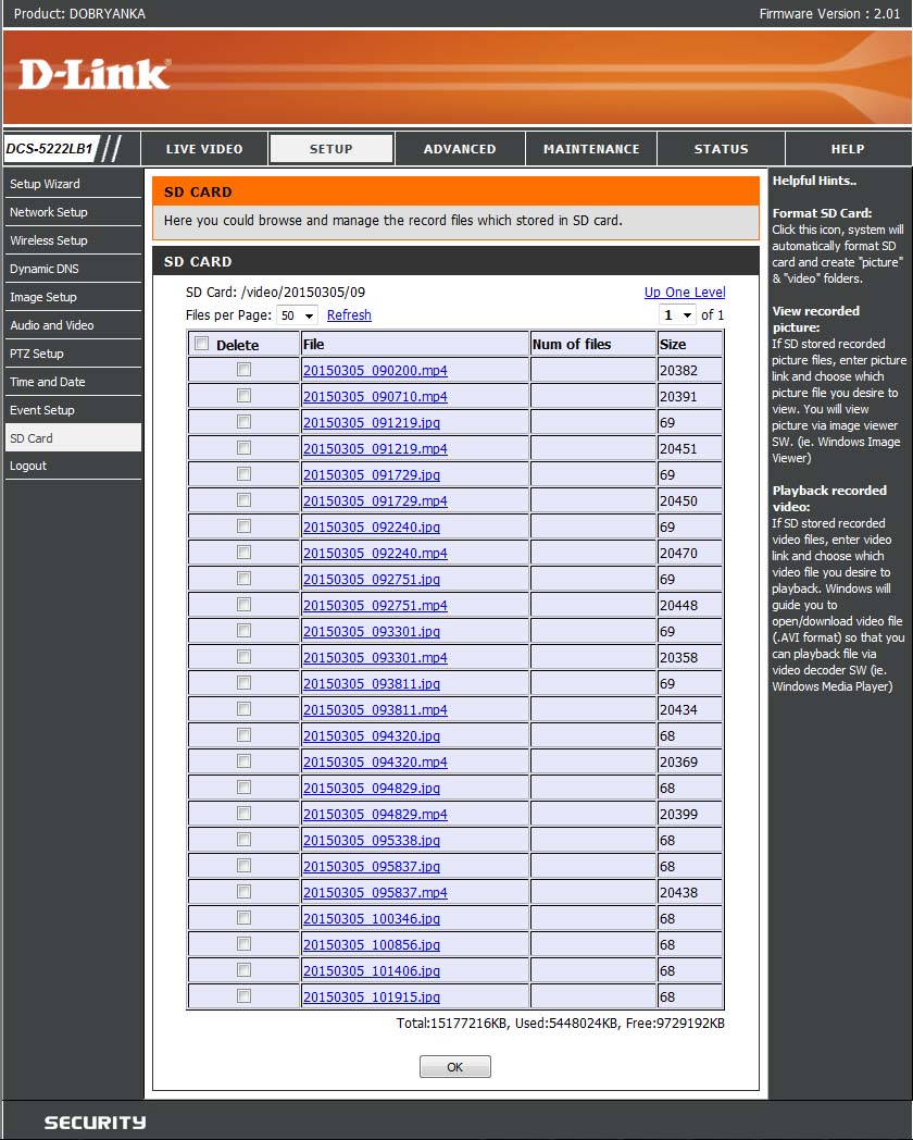

В 09:02 камера начала писать файл mp4, но не записала картинку с этим же временем. См картинку 02.jpg
В 09:53:38 камера записала jpg файл, но не записала видео файл. См картинку 02.jpg

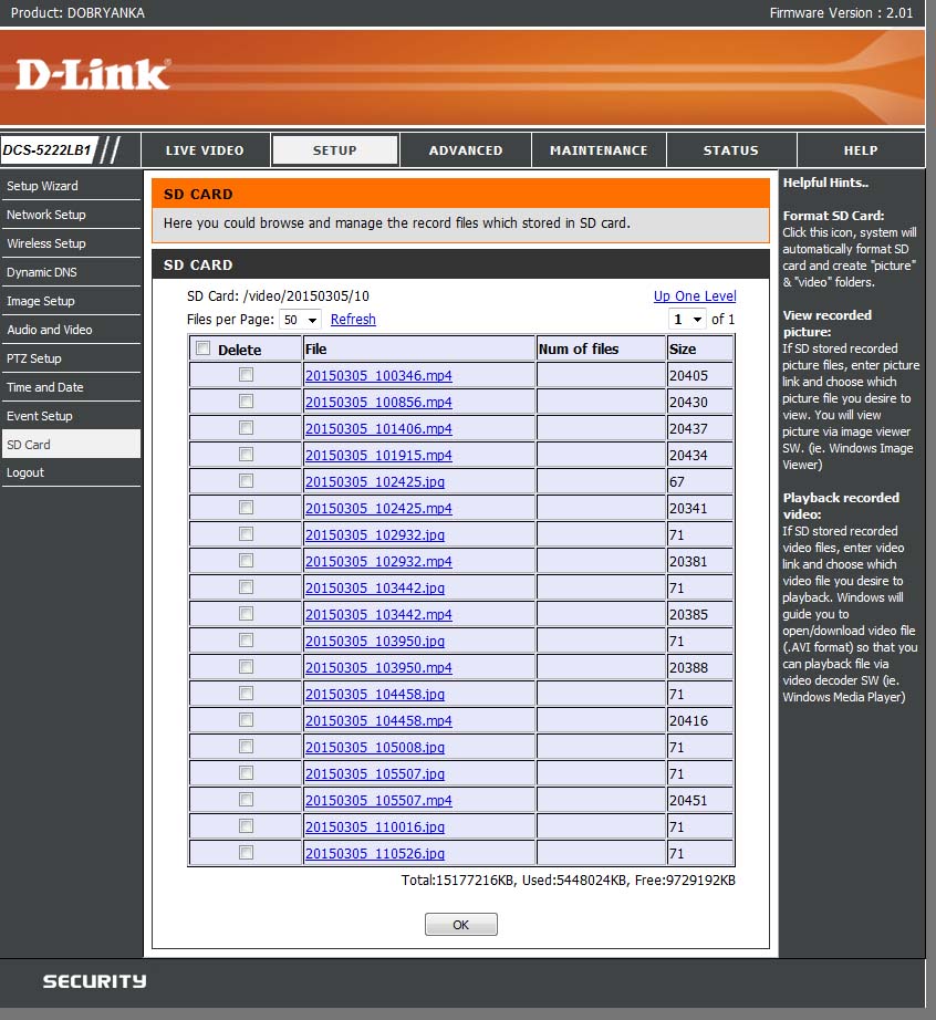

После этого картинки за время 10:03:46, 10:08:56, 10:14:06, 10:19:15 записала в папку, соответствующую 9-ти часам утра. См картинку 02.jpg Видеофайлы легли в папку, соответствующую 10 часам утра. См картинку 03.jpg
