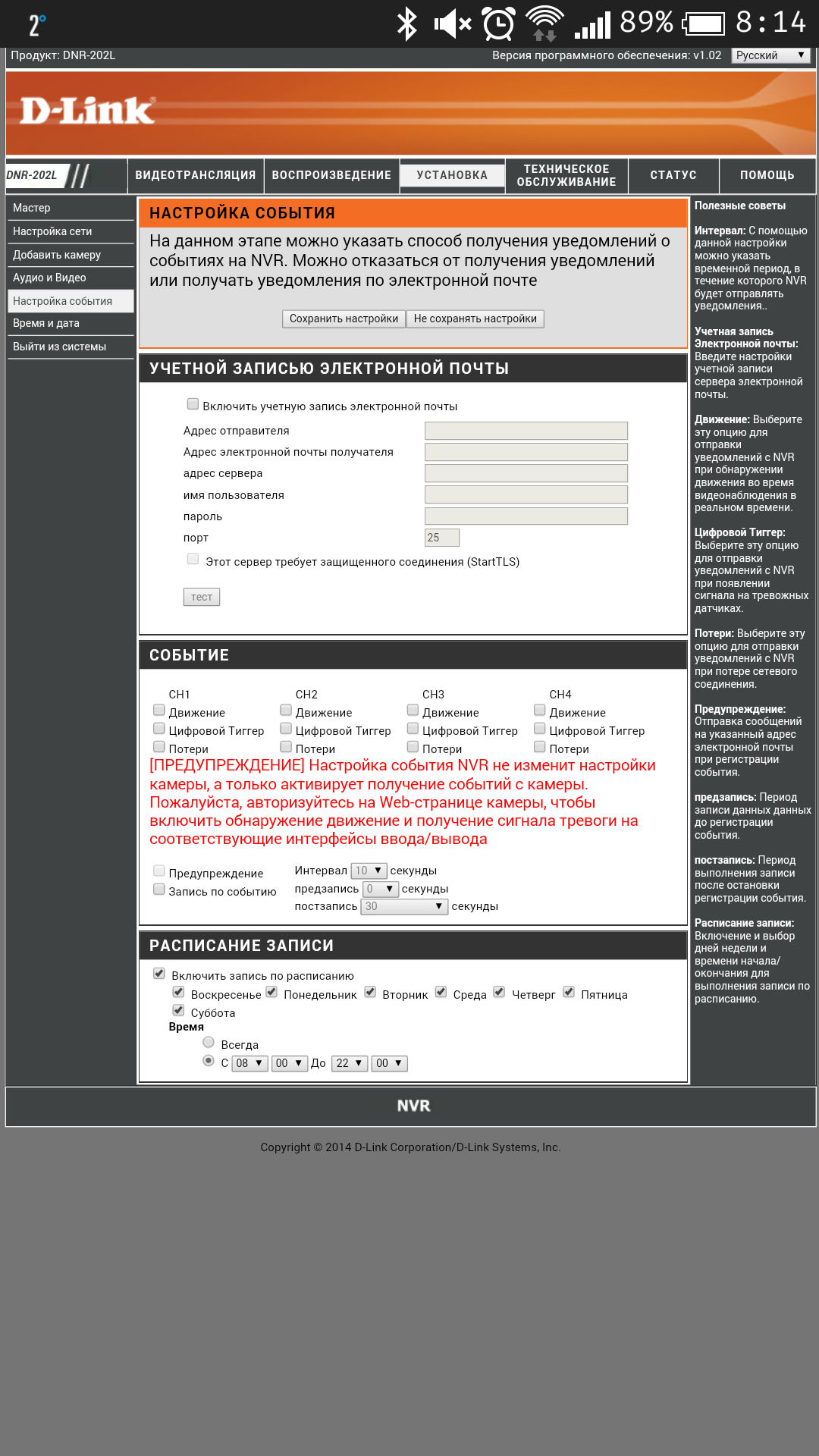

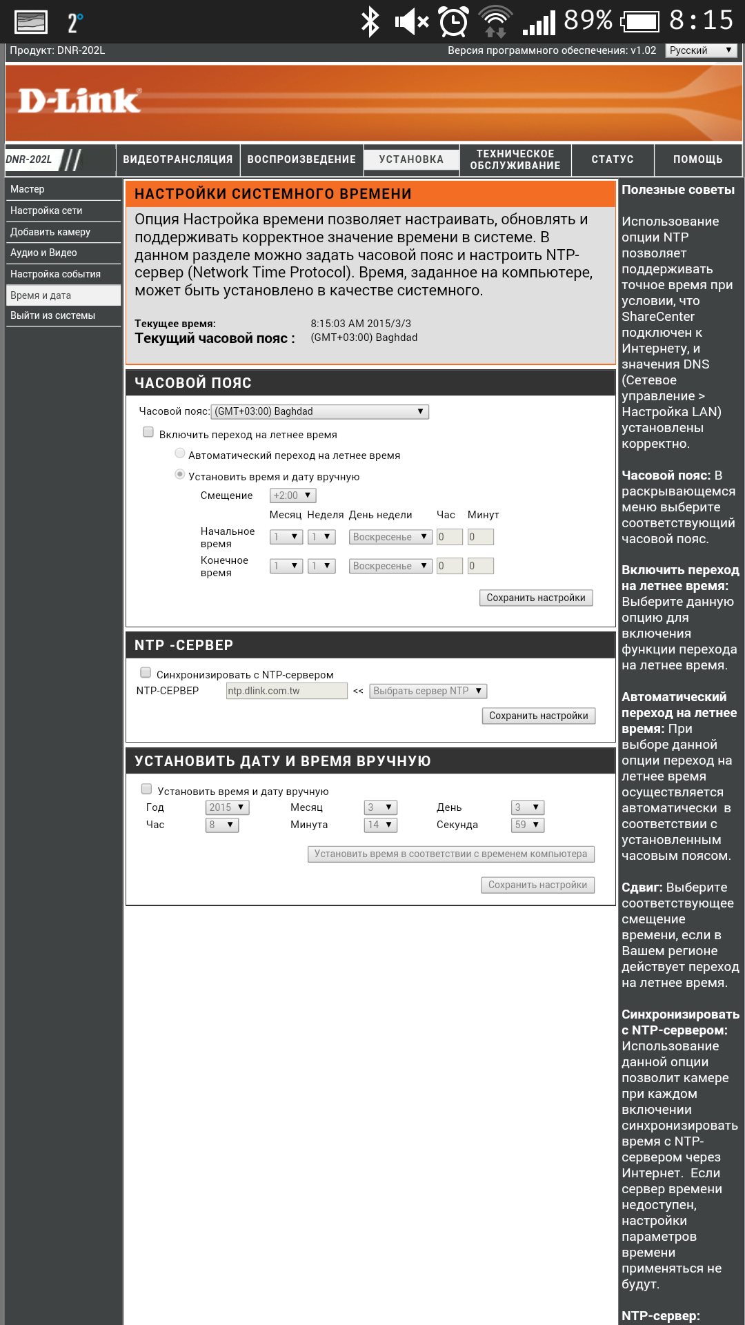

Прилагаю скриншоты установки записи и времени.
На камерах так же отключен ntp сервер и установлен часовой пояс +3Багдад, так как ни Мск, ни Питер не соответствуют временным настройкам.

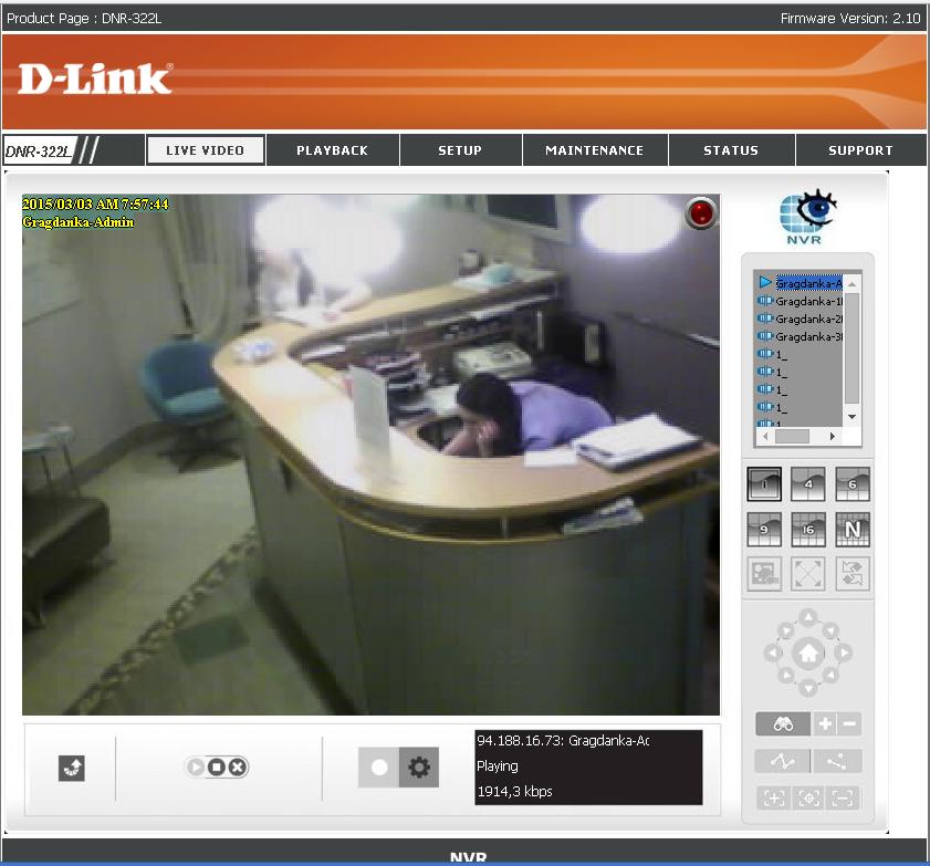

Еще у меня вопрос по поводу 322L.
На камерах и регистраторе установлено время точно так же, как в данном случае.
За разницей только в том, что на 322 не отключить синхронизацию с NTP сервером там указан ntp.dlink.com.tw.
При просмотре первой страницы llive video.
На камерах отображается время на час меньше, чем есть на самом деле, но в веб , на странице настройки даты и времени, время корректное и на регистраторе и на камерах.
Что это может быть?
Скриншот прилагаю!
Комментарий к файлу: Это 322L Здесь 7:52, хотя на самом деле 8:57

Комментарий к файлу: Установка записи
Screenshot_2015-03-03-08-14-48.png [ 435.49 KiB | Просмотров: 3624 ]
Комментарий к файлу: Установка времени
Screenshot_2015-03-03-08-15-06.png [ 457.91 KiB | Просмотров: 3624 ]
