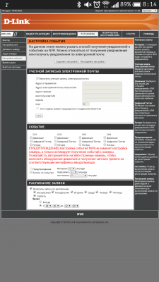

Вечер добрый! Выставляю время записи в видеорегистраторе, а он пишет в другой промежуток времени судя по приложению mydlink view nvr. То есть в видеорегистраторе выставлено время с 8 до 22, а судя по приложению записано время с 0 до 14 на одном канале, а на другом с 0 до 16. С чем это может быть связано, где искать решение? Заранее спасибо за ответ! При этом на регистраторе 322l всё работает корректно.

Какая версия прошивки ?
Отключена ли ручная запись ?
Какие настройки сделаны для записи (скриншот) ?

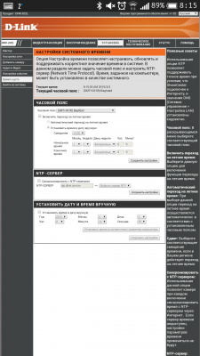

Так же корректно ли сделаны настройки времени регистратора и камер: какой выбран часовой пояс, стоит ли синхронизация с NTP ?

Утро доброе!
Прошивка v1.02, что видно и на скриншотах.
Прилагаю скриншоты установки записи и времени.
На камерах так же отключен ntp сервер и установлен часовой пояс +3Багдад, так как ни Мск, ни Питер не соответствуют временным настройкам.
Посмотрел, запись в ручном режиме была включена. Сейчас выключил. Теперь надо посмотреть, но всё равно не понимаю, почему при активации записи в ручном режиме, она не шла постоянно?
Заранее спасибо!

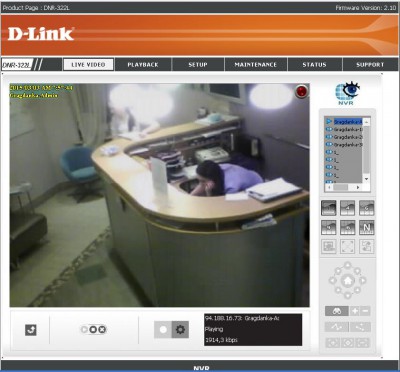

Еще у меня вопрос по поводу 322L.
На камерах и регистраторе установлено время точно так же, как в данном случае.
За разницей только в том, что на 322 не отключить синхронизацию с NTP сервером там указан ntp.dlink.com.tw.
При просмотре первой страницы llive video.
На камерах отображается время на час меньше, чем есть на самом деле, но в веб , на странице настройки даты и времени, время корректное и на регистраторе и на камерах.
Что это может быть?
Скриншот прилагаю!
Комментарий к файлу: Это 322L Здесь 7:52, хотя на самом деле 8:57

Комментарий к файлу: Установка записи
Screenshot_2015-03-03-08-14-48.png [ 435.49 KiB | Просмотров: 3619 ]
Комментарий к файлу: Установка времени
Screenshot_2015-03-03-08-15-06.png [ 457.91 KiB | Просмотров: 3619 ]

Всё, после снятие записи в ручном режиме, на первой же странице "Видеотрансляция", запись пошла корректно. На всех камерах отключен и видеорегистраторе отключена синхнонизация с NTP сервером. Установлена последняя прошивка с сайта из раздела загрузка к данным моделям, установлен везде часовой пояс +3Багдад.
