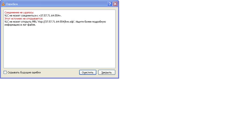

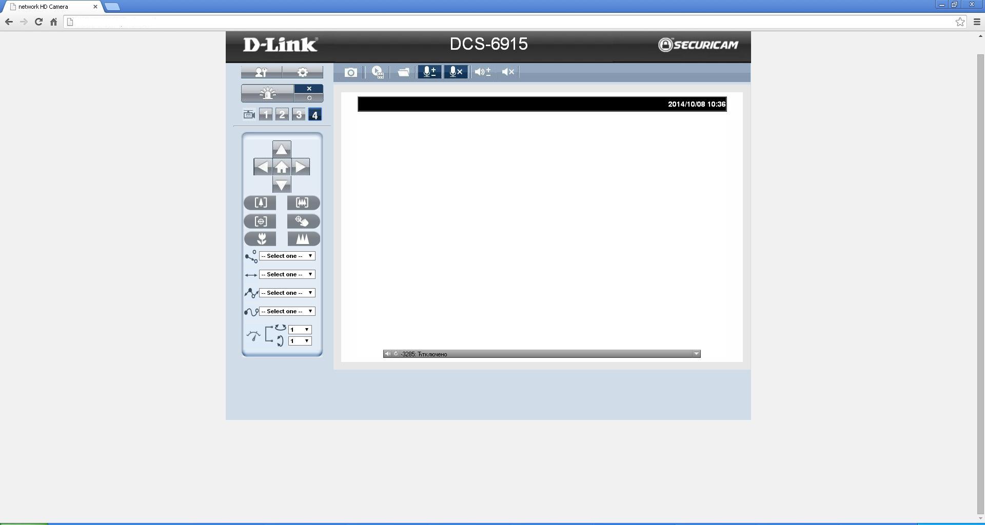

Сегодня обнаружил проблему с отображением видео с камеры DCS-6915. Видео не отображается ни в браузере ни в потоке rtsp. Перезагрузка, смена портов и возврат на заводские настройки не помогли. Что может быть? Как исправить?
Если смотреть через Chrome то QuickTime Plug-in выдает ошибку 10061 Не удалось установить соединение

проблема появилась спустя некоторое время, я бы даже сказал значительное время. с момента установки камера работала на все 100%
прошивка
Current firmware version V1.00.12
Current firmware date Mar 6 2013
браузер использовался chrome и IE, работало видео в обоих
rtsp поток забирал vlc плеером

Собственно перепрошивка и сброс в дефолт не помогли. Прикрепляю скрины
ipcam2.JPG [ 92.5 KiB | Просмотров: 3944 ]
ipcam1.JPG [ 26.66 KiB | Просмотров: 3955 ]

Здравствуйте. Скорее всего придется обратиться в сервисный центр.
