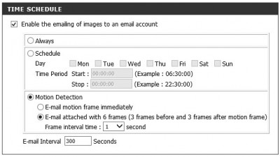

Прошивка 1.08, камера сама обновила прошивку при первичной настройке.
На примере e-mail, настройки следующие:
Включено "Enable emailing images..."
Включено "Motion Detection"
Включено "Email attached with 6 frames..."
Установлено "Frame interval time" - 1 сек.
Поле "E-mail interval" недоступно для изменения, по умолчанию в нем стоит 300 сек.
В таком режиме камера шлет письма с интервалом примерно 10 секунд.
Аналогично, если настраивать FTP, то в режиме Motion Detection также недоступен раздел "Image Frequency".

У Вас включено, что при обнаружении движения отсылать 6 скриншотов с интервалом в 1 сек. Поменяйте настройку.

Там только два варианта - 0,5 сек и 1 сек. Это интервал между снимками в одном письме, но не интервал между письмами.
Так что это не та настройка.

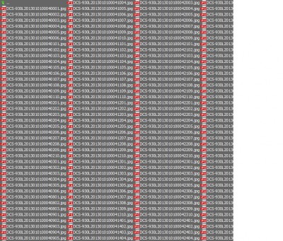

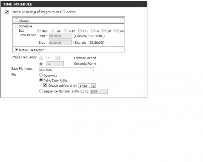

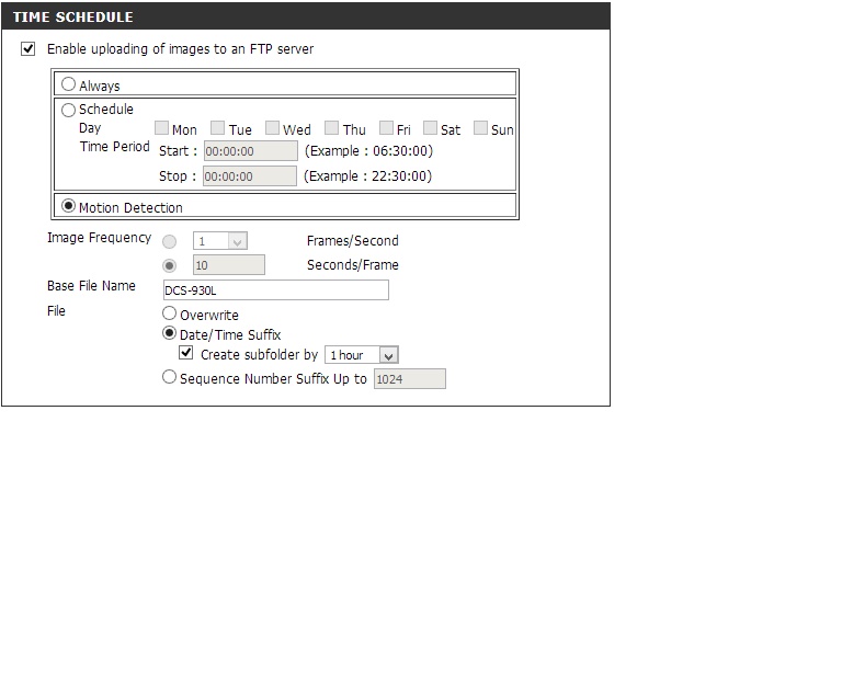

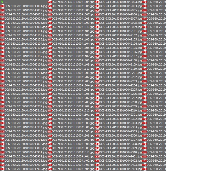

Также прилагаю скриншот с настройками FTP. На втором скриншоте иллюстрация того, что эта настройка делает на FTP, из которого видно, что камера тупо пишет по 10 кадров в секунду. При этом настройка "Image Frequency" недоступна, она активна только в режимах "Always" и "Schedule".
Безымянный2.jpg [ 409.35 KiB | Просмотров: 10437 ]
Безымянный.jpg [ 68.08 KiB | Просмотров: 10437 ]

Ребят, прошу прощения, но уже минут 15 я туплю над этой темой. Не, ну с интервалом отправки email всё понятно, а со вторым скрином что не так? Здесь же Image Frequency для FTP имеет 2 опции: Frames/Second (сколько кадров в секунду должна делать камера) и Seconds/Frame (здесь задаётся время, через которое камера должна делать кадр, т.е. на скрине указано, что камера должна делать 1 кадр в 10 секунд). В бета-версии прошивки 1.09 предоставленной Alexandr Shuvarikov всегда активны обе опции одновременно! Мой мозг взорван! Как так, теперь оба параметра будут работать одновременно? 0_o

Да в том и дело, что для motion detection опция Image Frequency была недоступна в предыдущей прошивке. В бете, которую я предоставил эти опции активны. Как могут быть активны обе опции одновременно?))) Там же переключатель или то или другое.

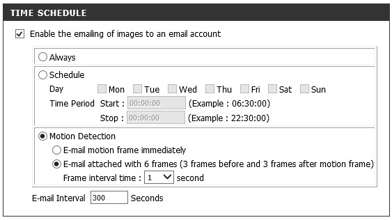

А в версии 1.10 опять все сломали? Камера при включенной опции
Enable the emailing of images to an email account при активации Motion Detection и выставленном E-mail Interval 3600 Seconds шлет на почту пачки фото как только заметит движение. Как сделать, что-бы фото приходило не чаще чем раз в 10-60 мин.?

Поддерживаю. Настройки прилагаю, письма шлет с интервалом в 10 секунд.
Безымянный.jpg [ 46.99 KiB | Просмотров: 9971 ]
