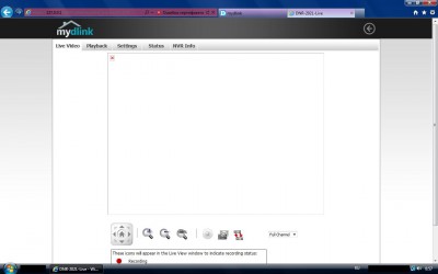

А вот теперь что-то похожее на настоящую багу - при попытке посмотреть видео с регистратора находясь на другом конце мира с помощью компьютера получил такую картинку. При этом на айфоне все работает. Джава последняя - 7 Update 65. На Update 55 тоже не работало.

Сообщений: 949
IE тоже не работает?
В ие на нужной вкладке даже не пытается запустить джаву.
Win Vista SP2, IE 9, Java 7 U67, Все обновления из MS Update, Осел с настройками по умолчанию.
Стоит понимать что вторая вкладка появится только если ява запустится на первой. А это значит что она установлена правильно и нормально работает в осле.
