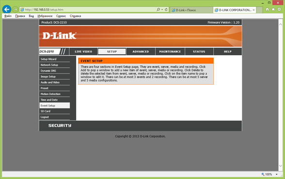

Почему после добавления FTP сервера, пропадают все пункты в разделе Event Setup?
Untitled-1 copy.jpg [ 69.33 KiB | Просмотров: 5110 ]

Пробовал на трёх ПК, браузеры MSIE и Chrome, не фурычит. Забиваю период, каждую минуту, snapshot, только добавляю FTP заполнив необходимые поля, отмечаю Пассивный режим, кнопку Test, Test Ok, кнопку Save и всё вот такой скриншот, далее каждый раз переходя в Event Setup. Помогает только загрузка заводских настроек.

Проблема решилась сменой пароля для FTP-сервера, причиной был знак запятой.
