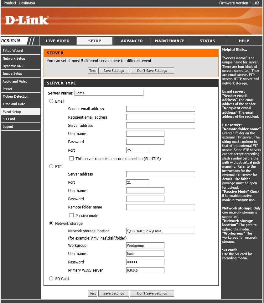

Захожу в установки событий(event setup) и при попытке протестировать соединение с локальной папкой вида \\PC\disk\folder, выдаётся сообщение о том, что тест соединения провален(Test error)

Путь прописывайте через IP адрес и без указания промежуточных папок (дисков)
Пример: \\192.168.0.60\test

Спасибо большое за ответ!
Вы были абсолютно правы!
Проблема решена.

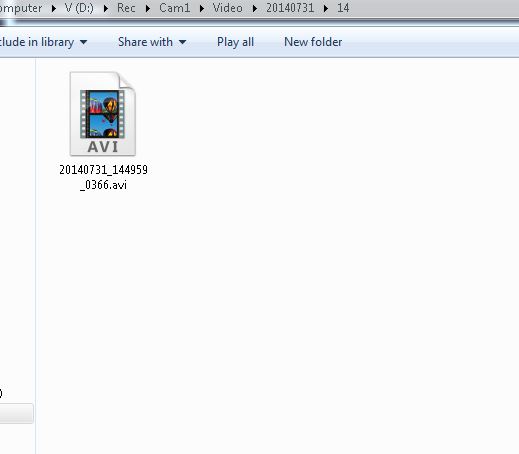

Однако, после того как включаю запись на настроенные выше папки, происходит следующее:
Начинается запись .avi файла с именем актуального времени.
Но как только подходит лимит записи одного файла (не важно 10 секунд или 60, 10 мегабайт или 50 - перепробовал все варианты) старый автоматически удаляется и начинается запись нового. То есть, проще говоря, перезаписывается новым.

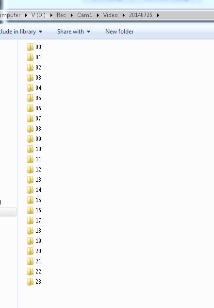

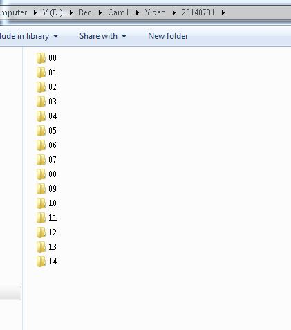

Причём, как вы наверное в курсе, камеры автоматически структурируют записи по папкам следующим образом: создается папка с актуальной датой и в этой папке создаются подпапки от 00 до 23, которые соответствуют каждому часу соответствующего дня.
Так вот все эти папки прекрасно создаются, но, как вы уже, наверное, догадались, все они пустые, так как, как сказал выше, процесс создания видеозаписей ограничивается всего лишь последним актуальным файлом при достижении лимита которого, он перезаписывается новым, более актуальным.
В результате чего, имеются созданные за последние две недели наблюдения/танцев с бубном папки, которые совершенно пустые.
Единственная папка, которая не пуста - папка с актуальным временем записи, содержащая один единственный актуальный файл, который перезаписывается новым более актуальным по достижении того или иного лимита.

2) Скрины ниже иллюстрируют две папки(за 25 и 31 июля соответственно) и их подпапки, куда производится запись. Все подпапки в них пусты, кромне последней соответствующей 14му(акутальный час на момент создания скриншотов) часу на 31 июля, в которой находится один единственный файл, который периодически перезаписывается новым файлом с интервалом обозначенным в настройках камеры. По прошестивии часа создаётся новая папка для вновь наступившего часа, но папка предыдущего часа остаётся пустой. И так до бесконечности.

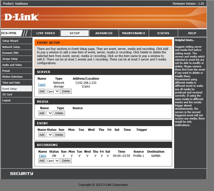

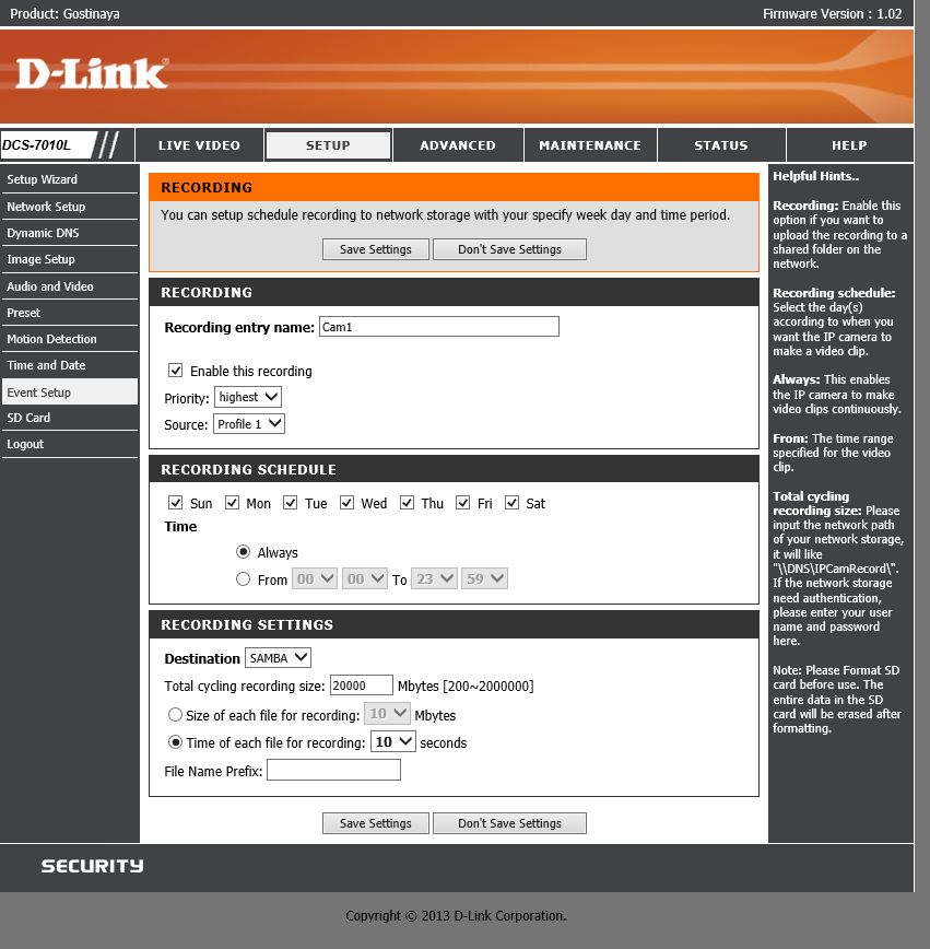

4) Скриншоты настроек записи с одной из камер:

1)Какой размер у вашего файла?Видео настройки какие, кодек какой?Можете скрин скинуть.
Я бы всё таки поставил максимум в строке Total Сycling...- 2000000
Вы все папки проверили- они все пустые?Проще удалить все папки для всех трёх камер и помониторить 2-3 часа.

Я бы всё таки поигрался здесь в строке Network storage location, хотя test и пишет, что - ok. И файлы вродебы пишутся куда надо. Это раз.

В общем, проблема решилась.
Так как объект находится больше чем в полусотне километров от меня, мог действовать только удалённо.
Сохранил на всякий случай конфиги и начал с первой попавшейся камеры. Восстановил её до заводских настроек.
И о чудо, всё отлично работает, без каких-либо манипуляций с шарами.
Фиг его знает, что произошло с камерами. Все настройки у каждой практически по умолчанию.
Единственные изменения касались только: выставления статичного айпи, конфигурации времени, и настройки отображения инфы в верхнем верхнем углу изображения.
В остальном всё по умолчанию.
После сброса до заводских настроек сначала всё работало на параметрах по умолчанию, а потом ещё раз в ручную всё настроил как было до сброса - запись продолжала работать корректно.
Что явилось причиной глюка у всех трёх камер одновременно видимо так и останется неизвестным.
