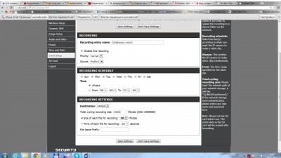

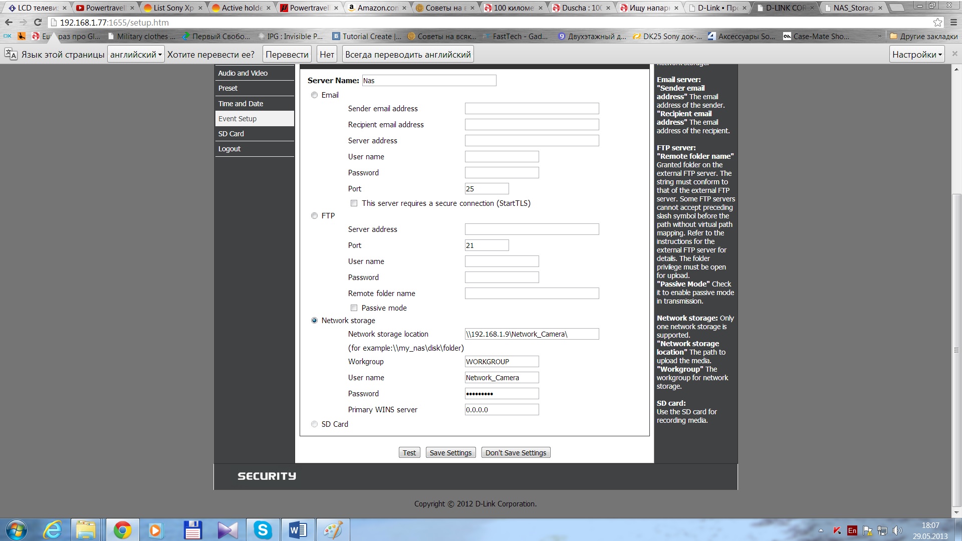

Выкладываю настройки циклической записи. В разделе Total cycling recording size
менял различные значения. Пишу на DNS-343 в расшареную папку.
2.jpg [ 344.45 KiB | Просмотров: 3741 ]
1.jpg [ 384.8 KiB | Просмотров: 3741 ]
