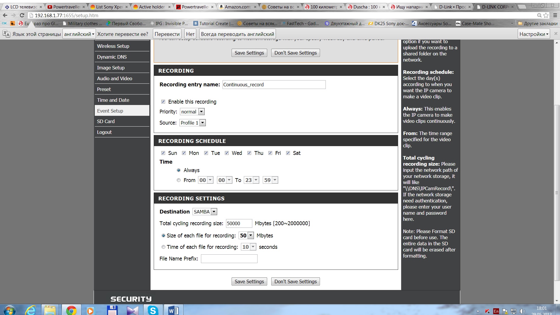

Приложите скриншот настроек циклической записи с камеры

Выкладываю настройки циклической записи. В разделе Total cycling recording size
менял различные значения. Пишу на DNS-343 в расшареную папку.
