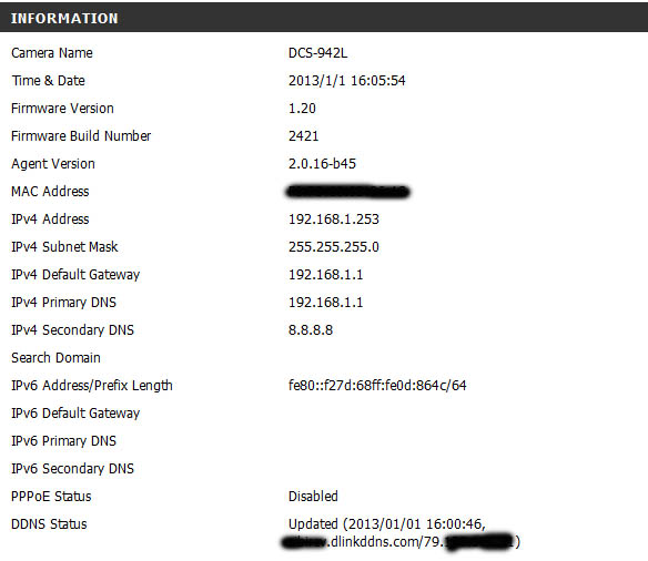

Запись в лог-файле после включения:
2013-01-01 16:00:44 IP address (XXX.XXX.XXX.XXX) is registered to DDNS.
и информация об устройстве (см. вложение):

Перегружаю камеру по питанию:
2013-01-01 16:00:46 IP address (XXX.XXX.XXX.XXX) is registered to DDNS.
Пробовал все NTP сервера из списка камеры.
