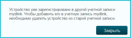

Ну что же. Спустя почти две недели мне ответила техподдержка d-link`а буквально следующее (орфография сохранена):
Здравствуйте. Сбросить камеру в заводские настройки. После этого она будет удалена со всех учетных записей и будет возможность зарегистрировать заново
Итак мои действия были:
1. Скрепкой нажал кнопку "reset" и удерживал 15 секунд.
2. Зашёл по адресу 192.168.0.20 и установил пароль админа.
3. Через утилиту настройки попытался зарегистрировать камеру в сервисе.
4. Получил ответ: картинка внизу.
5. Через веб-интерфейс нажал кнопку "Restore To Factory Default".
6. Повторил пункты 2 и 3 и снова получил такой же ответ, что и раньше.
Что я делаю не так?
mydlink.jpg [ 16.07 KiB | Просмотров: 7769 ]

Скорее всего камеру к Интернет не подключили. Сбросить, то может и сбросили, но она не отправила данные о том, что ее сбросили на сервер mydlink. Судя по тому, что заходите по адресу 192.168.0.20 камера подключена напрямую к компьютеру. Для регистрации камеры, подключите ее и компьютер к одному роутеру, который раздает Интернет.
Нет. Ошибаетесь. 192.168.0.20 использовал только потому, что сеть где я это дело проводил есть 192.168.0.0/24 со статическими адресами. Поэтому и пользовался этим адресом. Принёс камеру домой. Тут у меня другая сеть (192.168.1.1/24) с раздачей адресов по dhcp. Сбрасываем камеру кнопкой. Присоединяем к нашей сети. Она получает адресон 192.168.1.154. И после этого начинаем её сбрасывать "кнопкой" веб-интерфейса. И всё едино при попытке ввода камеры в учётку получаем вышеозначенное предупреждение.
