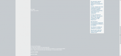

Встала задача вставить трансляцию на сайт. Какой код нужно использовать?
Страница http://www.dlink.ru/ru/faq/82/391.html не отображается (скрин в комплекте)
Безымянный.png [ 41.05 KiB | Просмотров: 4909 ]

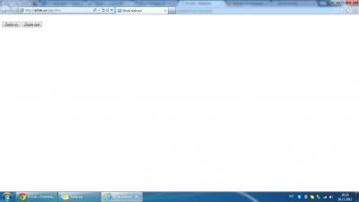

Без успеха. Выдает просто белый экран с двумя кнопками.
Chrome.png [ 31.91 KiB | Просмотров: 4896 ]
IE.png [ 152.01 KiB | Просмотров: 4896 ]

Это не значит, что скрипт не работает, это значит у Вас проблемы с безопасностью браузера или какими либо плагинами. Может блокирует что то из антивирусного программного обеспечения.
Скопируйте файл на флешку и запустите оттуда через IE, так как этот код под ActiveX сделан.
