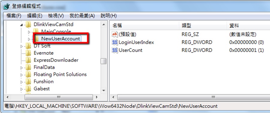

Здравствуйте.
Удалите папку NewUserAccount в реестре как показано на скриншоте.
solving.jpg [ 96.8 KiB | Просмотров: 14804 ]

Откуда: СПБ
НЕ помогло на Windows 8 x64. Папка создается заново.

Сообщений: 3870
Windows 8 нет в поддержке.
