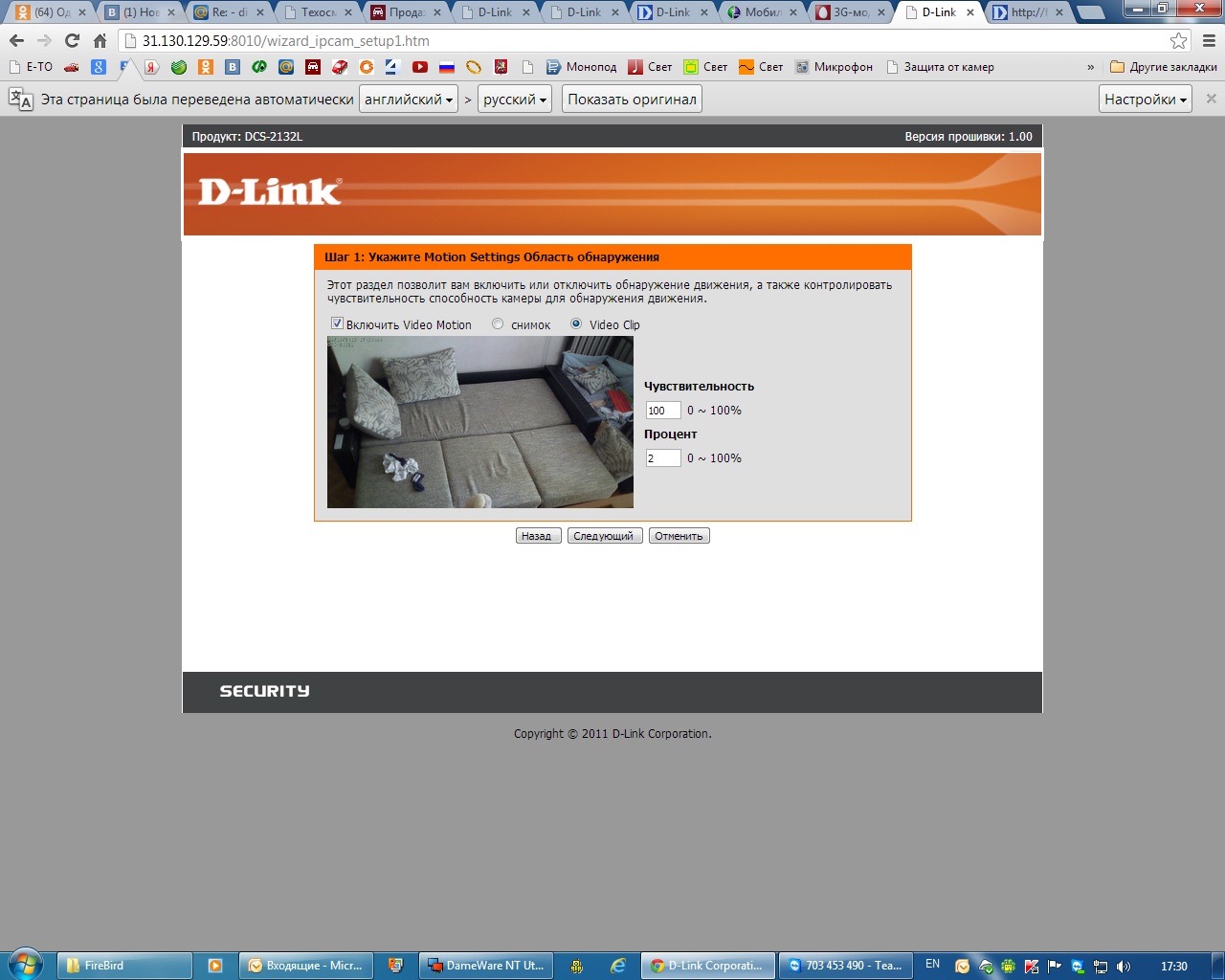

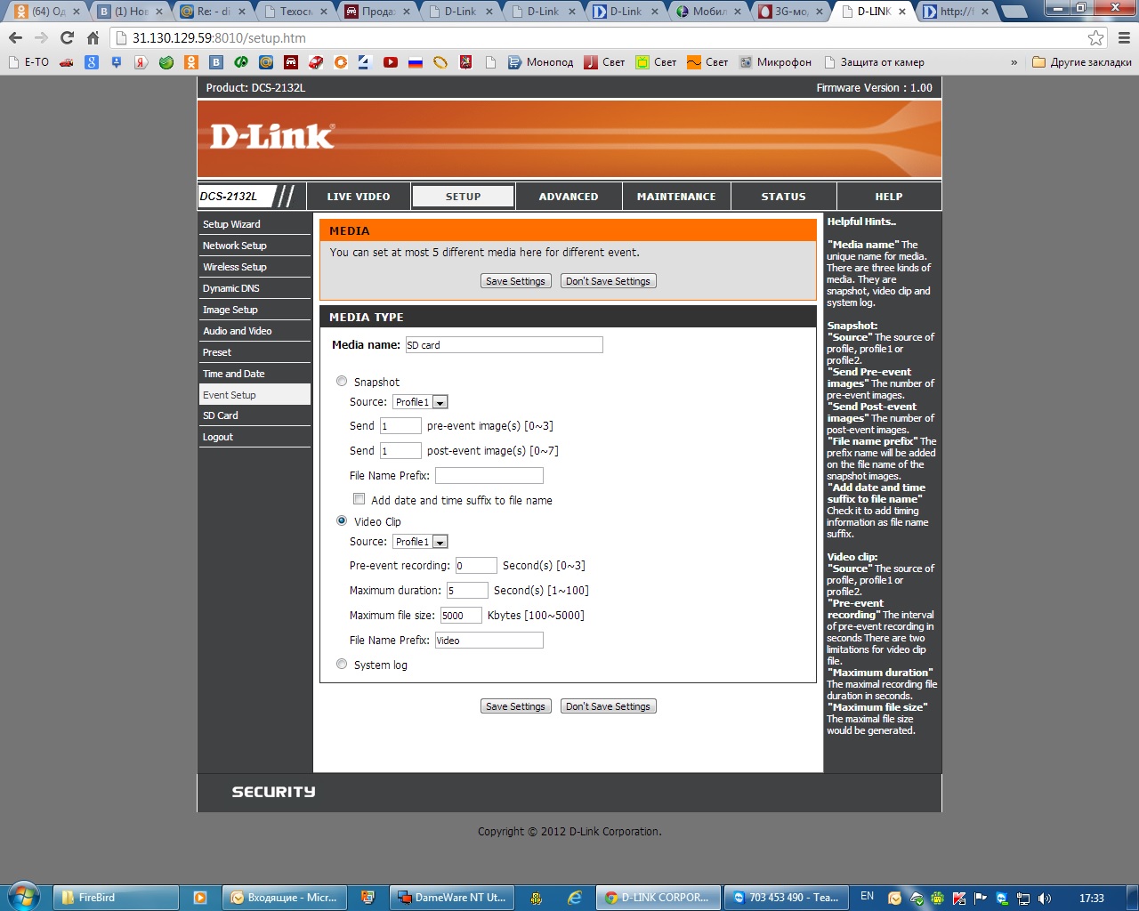

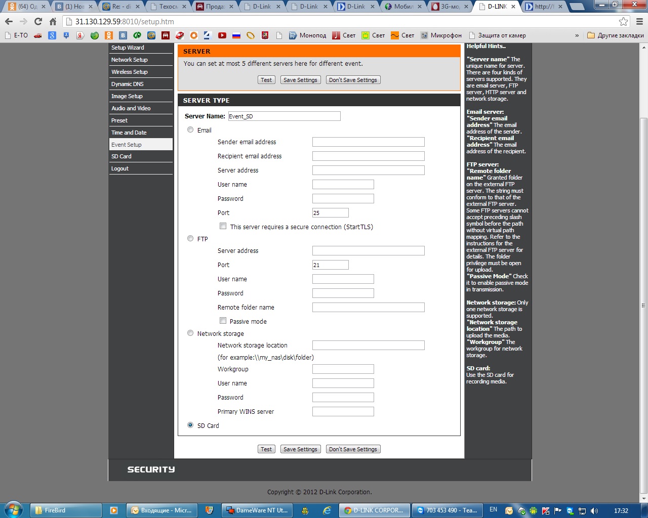

C DDNS вроде разобрался но вот запись по датчику никак мне не дается, настройки в прикрепленных скринах!!! Что не так?
03.jpg [ 217.64 KiB | Просмотров: 2622 ]
02.jpg [ 213.07 KiB | Просмотров: 2622 ]
01.jpg [ 202.07 KiB | Просмотров: 2622 ]
СообщениеДобавлено: Пн апр 15, 2013 16:40
Зарегистрирован: Чт фев 01, 2007 13:22
Сообщений: 7
вторая часть со скринами
06.jpg [ 299.89 KiB | Просмотров: 2622 ]
05.jpg [ 254.92 KiB | Просмотров: 2622 ]
04.jpg [ 260.85 KiB | Просмотров: 2622 ]
СообщениеДобавлено: Пн апр 15, 2013 16:41
Сообщений: 7
и еще один
07.jpg [ 309.21 KiB | Просмотров: 2622 ]
