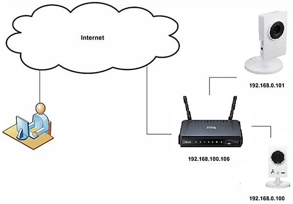

Всем добрый день. Помогите плиз. Что-то у меня не получается видеть камеру 2230 за инет шлюзом.
Схема такая.
Просмотр камеры за инет шлюзом.jpg [ 57.03 KiB | Просмотров: 6418 ]
Прочитал эту темку http://www.dlink.ru/ru/faq/82/400.html , и на примере попробывал сделать тоже самое но, с другим роутером и ничего не получилось.
Данные такие.
Место просмотра. Дача. На даче стоит
- Камера 2230(связь с роутером по Wi-Fi)
- Роутер Zuxel Ceenetic GIGA
- GSM модем МегаФон Е392
Когда подключаюсь на даче локально для настройки ноутом то все вижу и слышу
Просмотр из Дома.
- Ноут, браузер IE, набираю прописанный адрес(порт, например 192.168.1.1:80, перенаправлен) и IE выдает мне "не возможно отобразить страницу"
Что не так делаю, и вообще как правильно все прописать что бы видеть что делается на даче в этом случае. Всем спасибо.
Схема такая.
Данные такие.
Просмотр из Дома.
Нужно подключаться по Белому (внешнему) IP адресу из внешней сети, а не по локальному.
Добрый день.! Александр, я бы наверно сказал спасибо за ответ НО, я в первый раз пробую подключить подобную вещь, и что такое белый(внешний) айпи адрес, черный или зеленый(извините)....это как для дальтоника фломастеры. Нельзя ли поподробней, как на сайте делинка, с картинками. Или хоть бы обьясните, что есть внешний, внутренний, и вообще. Хотя бы структурно опишите процесс. Где взять этот белый адрес и т.д. Буду благодарен.
Так,с.....кажется разобрался с внешним айпишником. Возник вопрос. Модем Мегафона показывает статический адрес, мне с ним манипулировать? Или я все-таки не понял ничего? Чо делать-то? :oops:

Нужно посмотреть на роутере, какой IP адрес у него на WAN интерфейсе.

Так здесь все настройки и нужно было делать на роутере (проброс портов). От камеры здесь мало что требуется в плане настроек удаленного доступа.
