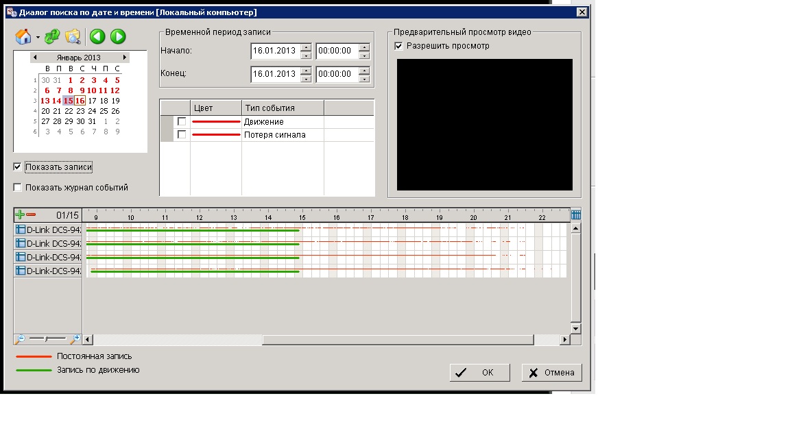

Зарегистрирован: Ср янв 16, 2013 14:21
Доброго времени суток.
Проблема с просмотром архива в v3.2
Пропадает зеленая полоса, и хотя запись вроде как ведется, этот период архива не просмотреть. Если выключить/включить main console, все восстановится. Но только если это сделать в этот же день. Если упустить момент, то так и останется эта часть архива недоступной
