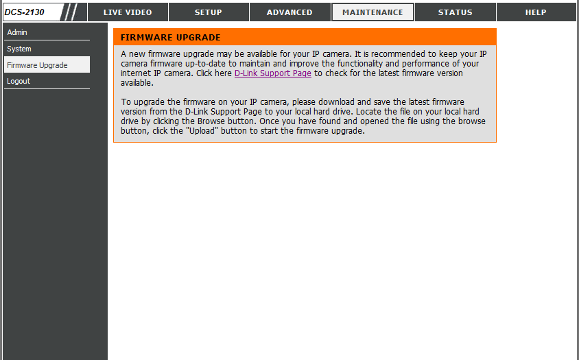

обновлял прошивку на трех камерах 2130. на двух все нормально, а на третей такое ощущение, что не все прогрузилось. часть пунктов меню выдаются обрезанными. Самое обидное, что нет возможности перезагрузить прошивку - не хватает соответствующего поля...
в общем вопрос - как перезалить прошивку в таком случае?
dl1.png [ 23.88 KiB | Просмотров: 9988 ]
 Заголовок сообщения: Re: New camera DCS-2103 & DCS-2130
СообщениеДобавлено: Пн апр 08, 2013 14:28
Сообщений: 3870
Попробуйте почистить куки и временные файлы браузера. Плюс камеру по питанию перезагрузить. Используйте браузер IE.

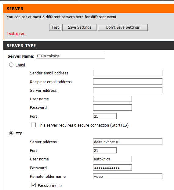

Зарегистрирован: Сб ноя 12, 2011 21:56
Сообщений: 11
Добрый день, Alexandr!
В чем причина: сегодня поменял настройки с бесплатного ftp-сервера (подозрения на ограничения общего объема на сервере) на свой платный ftp-сервер и при тестировании говорит "Test error". Причем по тоталкомандеру хожу на этот фтп без проблем уж давно. Второе поле порт ftp остался прежний: 21, первое, третье и четвертое поле - данные от провайдера, пятое - созданная папка на сервере.
Атрибуты папки на фтп 755, все разрешено вроде (пробовал и 777). Не пойму в чем загвоздка.
cam.jpg [ 30.54 KiB | Просмотров: 9962 ]
СообщениеДобавлено: Ср апр 10, 2013 10:46
Сообщений: 3870
Что то не так в настройках или правах доступа к папке на FTP
