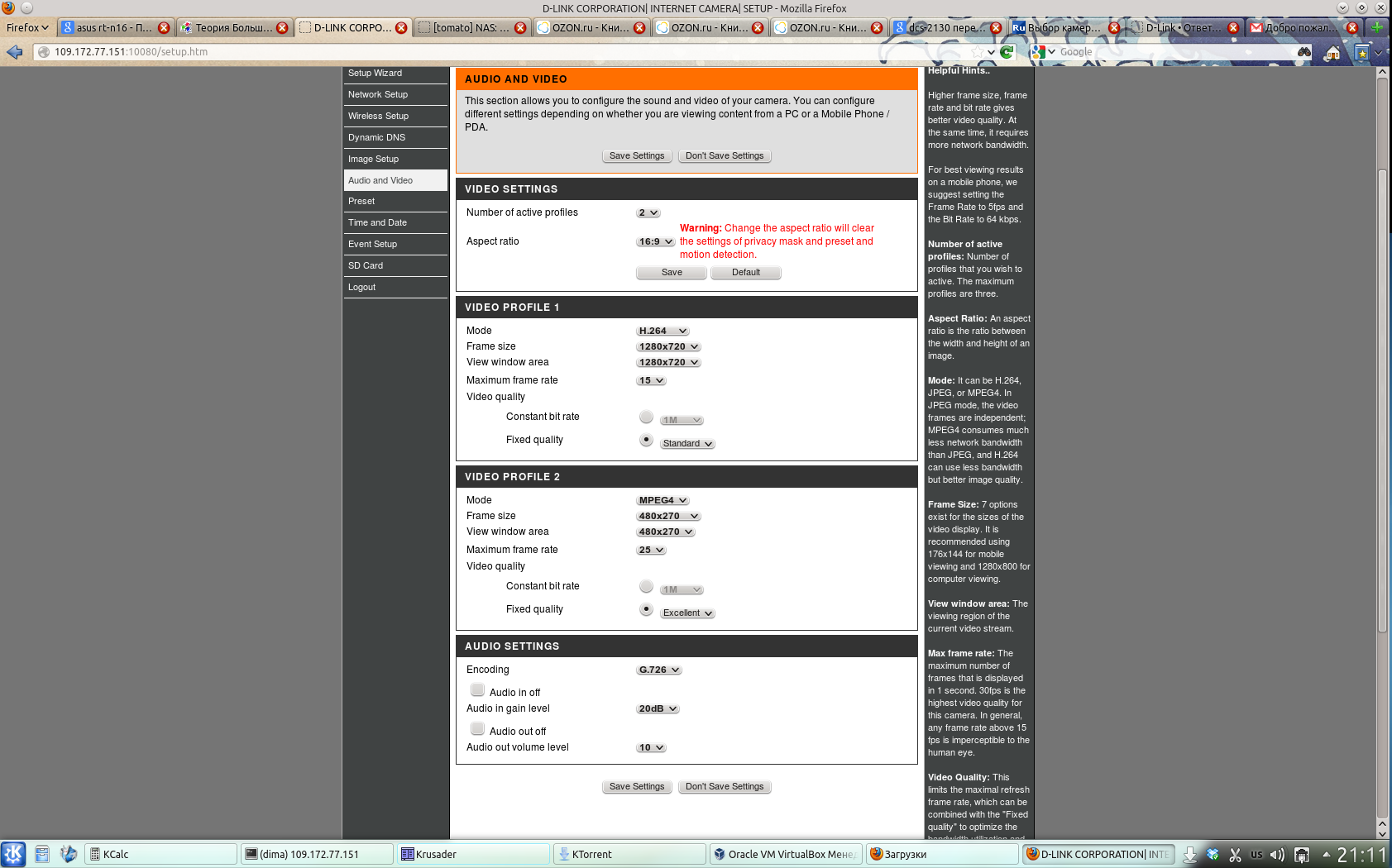

возможно увеличения размера видеоролика??? 5000 очень мало, что с углом обзора при изменении разрешения записи?
Думаю не реально так как свободной памяти только 6MB.
 Заголовок сообщения: Re: New camera DCS-2103 & DCS-2130
СообщениеДобавлено: Чт ноя 15, 2012 10:19
Сообщений: 3870
Изменений размера файла не будет. Для записи события 5 Mb достаточно. При постоянной записи 50 Mb или 60 сек (на выбор) тоже вполне нормально.

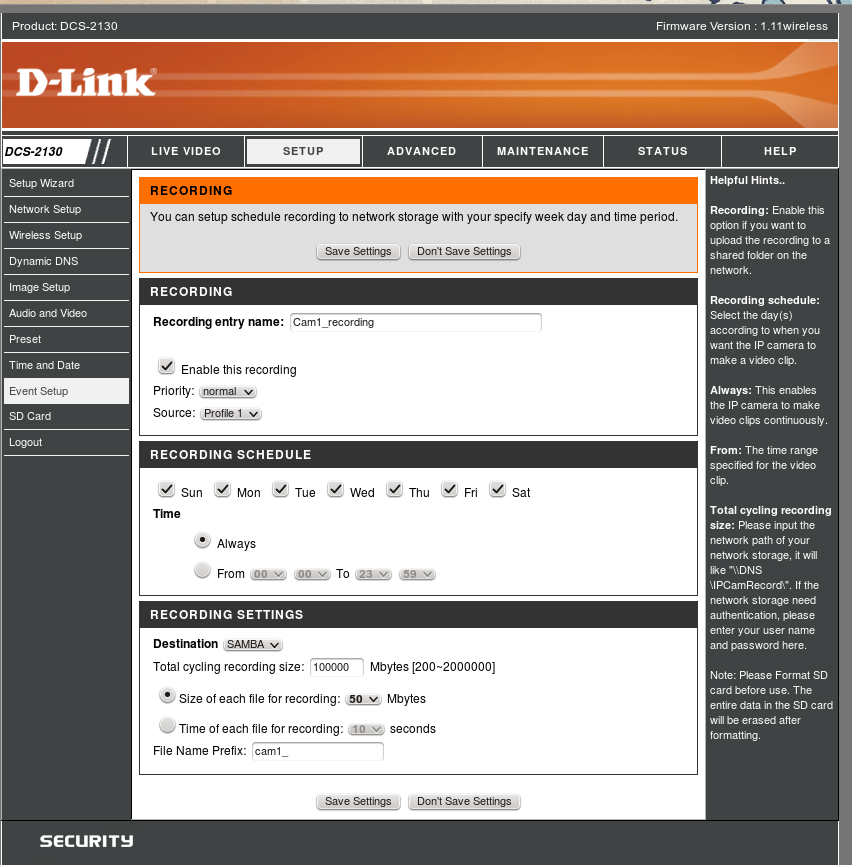

DCS-2130
Проблема: при выставленных размерах файла в 50 мегабайт и лимите в 100000 мегабайт (около 100 Гб), камера трет записи при превышении лимита около 100 Мб. Не знаю как с этим бороться, если честно.
Вот вывод консоли при подключении к samba-ресурсу роутера.
dima@dima-salsaPC:/media/NAS_storage/camera/cam1/Video/20121117/21$ ls -l
итого 69816
-rwxrwxrwx 1 root root 52538994 нояб. 17 21:11 cam1_20121117_210629_1992.avi
-rwxrwxrwx 1 root root 18951182 нояб. 17 21:12 cam1_20121117_211101_5896.avi
итого 72116
-rwxrwxrwx 1 root root 52540014 нояб. 17 21:20 cam1_20121117_211534_4001.avi
-rwxrwxrwx 1 root root 21299512 нояб. 17 21:21 cam1_20121117_212007_6878.avi
итого 64160
-rwxrwxrwx 1 root root 52540288 нояб. 17 21:24 cam1_20121117_212007_6878.avi
-rwxrwxrwx 1 root root 13156352 нояб. 17 21:25 cam1_20121117_212441_0966.avi
Комментарий к файлу: Настройки качества
снимок2.png [ 364.49 KiB | Просмотров: 8809 ]
Комментарий к файлу: Настройки recording
снимок1.png [ 169.5 KiB | Просмотров: 8809 ]
