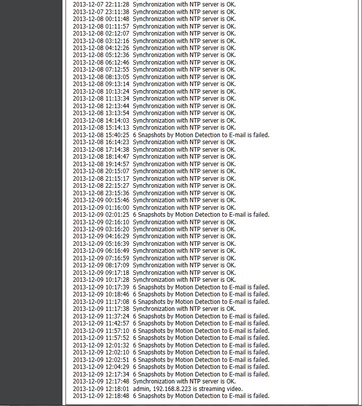

По DHCP с сервером ntp.dlink.com.tw через роутер по Wi-Fi синхронизация - 1 раз в час стабильно (скрин во вложении)
По статике поставлю сегодня на тест для более подробного анализа.
NTP-DHCP.jpg [ 302.58 KiB | Просмотров: 5148 ]
