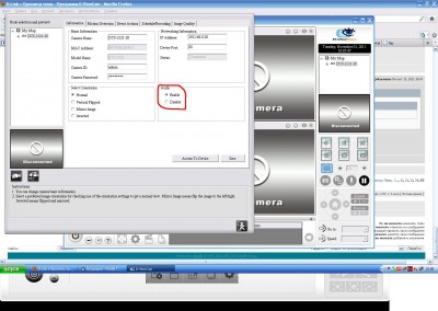

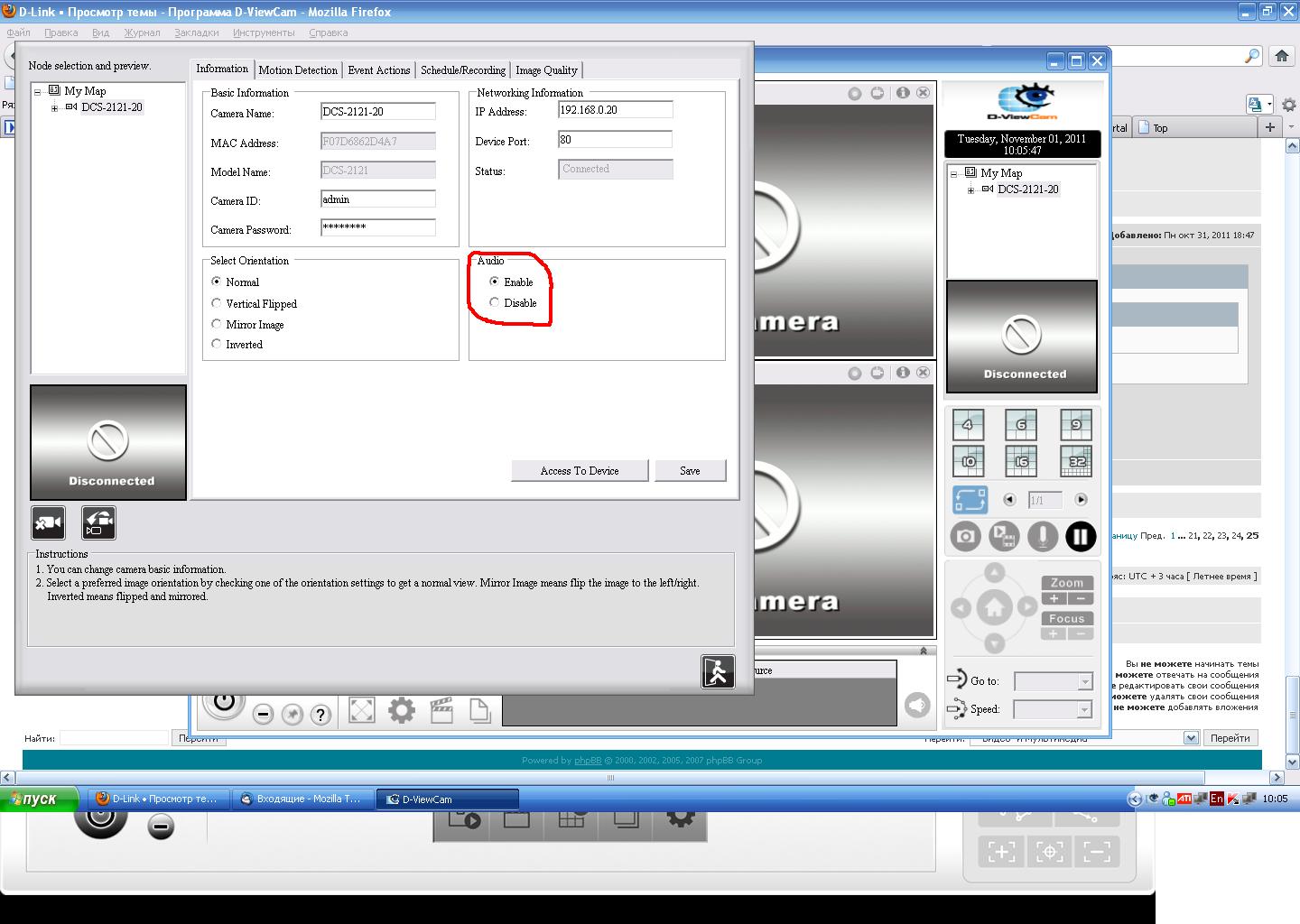

обновите до 2.06
http://ftp.dlink.ru/pub/Multimedia/Soft ... _v2.06.zip
DCS-100_2.06.JPG [ 183.96 KiB | Просмотров: 5323 ]

Обновился. Эта галочка у меня и раньше стояла. Но раньше звука при проигрывании не было - теперь есть.
