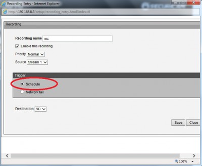

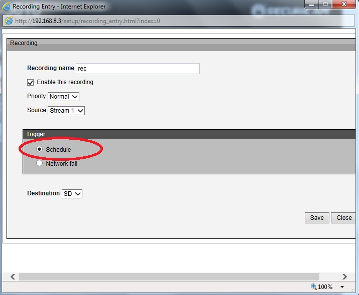

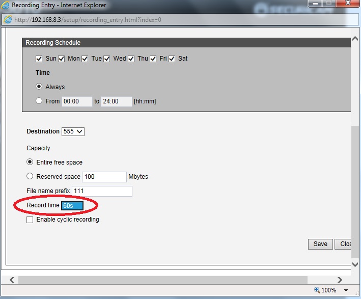

Прежде чем писать, что ничего не работает - нужно сесть, разобраться и правильно настроить. В подменю recording можно выбрать и SD и созданный network storage. В настройках recording нужно выбрать schedule. Даже если этот пункт уже выбран, кликните на него еще раз. После этого в разделе Destination можно выбрать samba сервер.

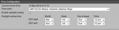

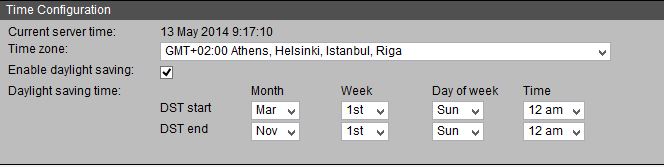

Чтобы вообще интересно было, выберите галочку enable_daylight_saving и нажмите сохранить.
Посмотрите вообще что со временем происходит в поле current_server_time:
А потом уберите галочку, и еще раз сохраните.
ОООчень удивитесь.

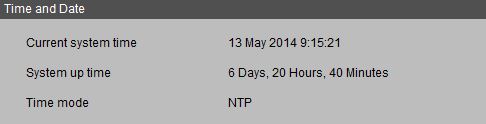

обманул немного. не ровно 20 а ровно 15 минут разница во времени.
+ в данном случае неадекватно штамп отрабатывает летнее время -1 час.
Имхо время на штампе должно совпадать с Current system time.
время системы, в котором уже учтено летнее или зимнее и часовой пояс.
у меня Current system time 9.17, значит и на штампе так должно быть.
а показывает 9.17 - 1 час и лаг в 15 минут. итого 8.02
Без всяких галочек типа летнее зимнее разница на видео - 15 минут.
Тоесть если в системе 9.17, то на видео 9.02 стоит.
проверьте сами.
Снимок0003.JPG [ 27.04 KiB | Просмотров: 6242 ]
Снимок0002.JPG [ 13.32 KiB | Просмотров: 6242 ]
Снимок0001.JPG [ 14.74 KiB | Просмотров: 6242 ]

Да, проблему воспроизвел - связана с часовым поясом +2:00. С отображением времени выявилось несколько проблем - будем разбираться. В настоящий момент выберите другой часовой пояс (например GMT +2.00 Cairo) - с этим часовым поясом по крайне мере нет отставания на 15 минут. При такой настройке и установке галочки enable_daylight_saving системное время правильное, а вот отображение на штампе видео к сожалению все еще отстает на 1 час. Поэтому задайте время вручную или задайте часовой пояс на 1 больше, чтобы не ставить галочку перехода на летнее время.
