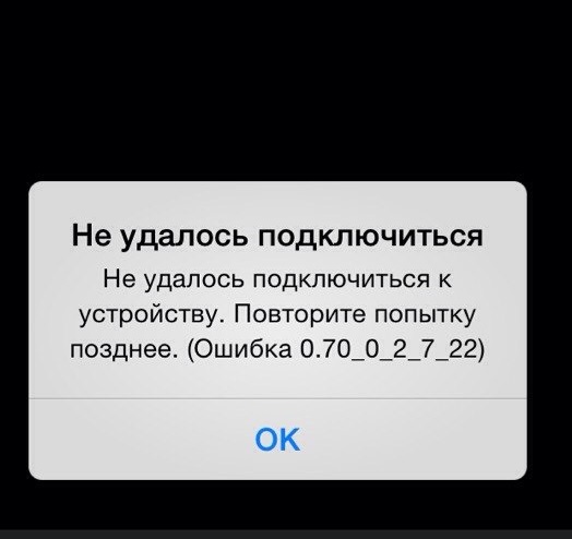

Зарегистрирован: Пн авг 11, 2014 10:01
Всем привет,подскажите пожалуйста, при попытки подключится камере выдает ошибку 0.70_0_2_6_70 или 0.70_0_2_7_22 , при этом в меню горит все как обычно как будто она работает номрально
NsvX7BHAwQQ.jpg [ 39.07 KiB | Просмотров: 11286 ]
вроде появлялось такое периодически - перезагружали по питанию
