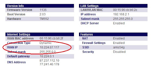

Прошу помочь и объяснить, как настроить удаленный доступ на камеру DCS-2130, используя динамический DNS.
1. камера подключена в локальной сети по Wi-Fi, адрес присвоен статикой 192.168.2.30, локально доступ работает.
2. зарегистрирована учетная запись на dlinkddns.com.
3. в настройках роутера указан режим работы с динамическим DNS.
4. в настройках камеры также прописана учетная запись dlinkddns.com

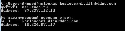

Хост пингуется и но при попытке зайти на адрес - адрес не доступен.
адрес резолвится в внешний адрес.
ниже надеюсь дам всю информацию. если есть более подробное описание - как сделать и что требуется - дайте линк.
Спасибо!
статистика роутера:
настройки камеры ddns:
настройки роутера:
Я правильно понял, что осталось только сам порт пробросить на роутере? 80 достаточно?

Судя по скриншотам у Вас IP адрес от провайдера не белый (10.224.87.117). Поэтому из интернета удаленный доступ получить нельзя. Обращайтесь к провайдеру для получения белого IP.

Александр, спасибо!
С пробросом порта понял, внутри сети доступ на web адрес работает теперь. Попробую потом с белым адресом.
