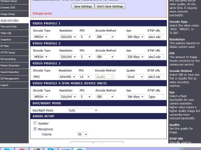

Точка это - где камера??И там 1 МБ?
Замерьте скорость исходящего интернета на точке.
И посмотрите настройки на вашей камере, может битрейта не хватает...
да,точка - офис,где камера стоит
спиидтест.нет показывает 1 Мб в обе стороны
настройки
настройки.jpg [ 100.81 KiB | Просмотров: 9057 ]

Можете ещё раз описать топологию подключения.
И что конкретно не работает.
А то как то разрозненна информация.
В удаленном офисе стоит камера 942L, прокси нет (только роутер), скорость в обе стороны 1Мб
В головном офисе пытаемся смотреть через браузер (mydlink.com) в ФФ показывает черный экран, в верхнем левом углу иконка разорванного листа бумаги, в ИЕ показывает просто черный экран. Каспер отключен, встроенный фаер отключен.
параллельно со смарта (андроид) смотрю через mydlink - все показывает. (смарт подключен к инету офиса через wi-fi)
Провайдеры разные (если это влияет).
Настройки камеры см.выше на скрине. Как я понял на смарты\планшеты идет изображение по 4у профилю настроек, по идее скорости должно хватать (ибо на смарте вижу).
