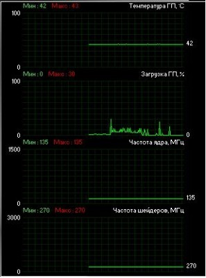

хочу с вами не согласиться, по поводу нагрузки на видеокарту... в в процессе сбора видео с камер, обработки его и записи на диск видеокарта совсем не участвует... а это и есть основная задача программы, которая требует больше всего ресурсов компьютера. видеокарта используется только в момент просмотра изображений на экране, и я вам скажу для этого нет необходимости в четырех двух процессорных видюхах... в рассматриваемом мной компе установлена Nvidia 8400 gs . вот её показания :
Точечный рисунок (4).JPG [ 24.22 KiB | Просмотров: 3586 ]
на графике когда использование GPU почти нулевое main console свернута, потом я её развернуул подождал какое-то время и свернул вновь чтоб сделать скрин...

Glazyrev писал(а):
Все таки основная нагрузка ложиться на видеокарту.
да конечно видеокарта играет главную роль :) извините за сарказм...

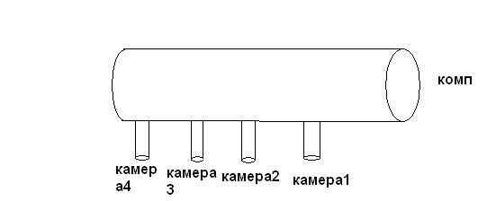

а еще я бы все таки воткнул комп с программой Длинк в гигабит... попробую объяснить почему... представим что наша сеть это водопровод:
Точечный рисунок (6).JPG [ 9.33 KiB | Просмотров: 3585 ]
конечно это не совсем научное объяснение :)... там все намного сложнее, но все таки ... если труба к компу будет шире , а не такой же как трубы от камер, то запас пропускной способности тоже увеличится...
