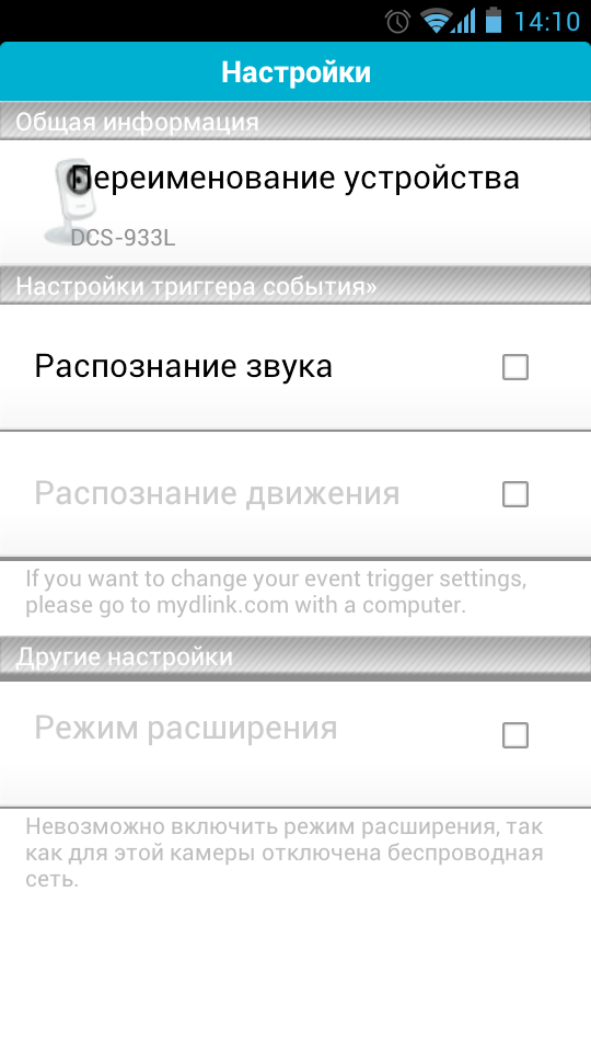

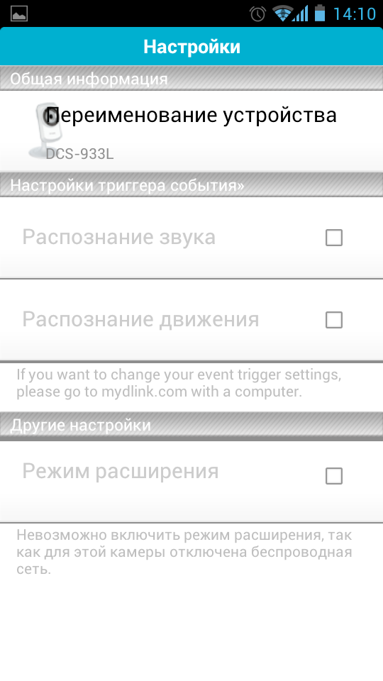

Сбросил камеру, удалил из сервиса mydlink, проблема никуда не делась. Пишу подробнее:
Датчики движения и звука работают, камера работает тоже хорошо, проблема наблюдается только на Андроид телефоне по настройкам движения
На Айфоне и через сайт работает нормально.
На Андроид при входе в меню камеры см рис 2. Очень долго висят неактивными 2 строчки...
После минуты (как повезет) может стать активным один из датчиков. см рис 1.
Те есть явный баг ( по крайней мере у меня) по этим галкам в андроид приложении. (приложение я сносил и устанавливал заново) Звук и видео в приложении работают отлично, те проблема только с этими галками.
PS: Обновилась камера до 1.07 - проблема осталась. У кого есть андроид? Подскажите есть такие проблемы или нет?

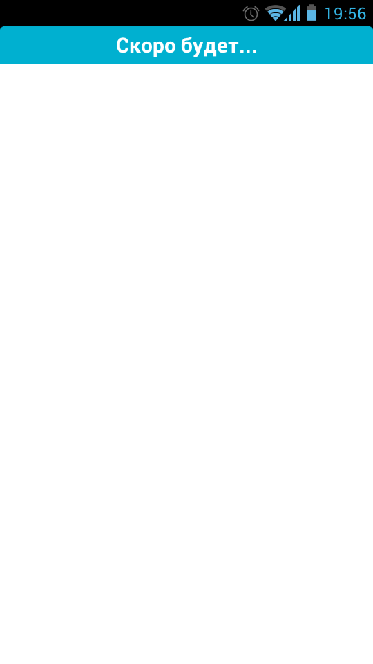

Кстати говоря, по прежнему на новых прошивка не корректно работают галочки в телефоне с андроид 4.1. Те по факту ранняя версия андроид не поддерживается.
Последняя работающая прошивка для раннего андроида это 1.05.
На данный момент на последней прошивке приложение MyDlink вообще не работает с камерой. Прилагаю скрины.
