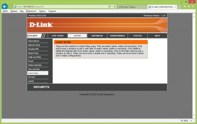

Почему после добавления FTP сервера, пропадают все пункты в разделе Event Setup?

Пробовал на трёх ПК, браузеры MSIE и Chrome, не фурычит. Забиваю период, каждую минуту, snapshot, только добавляю FTP заполнив необходимые поля, отмечаю Пассивный режим, кнопку Test, Test Ok, кнопку Save и всё вот такой скриншот, далее каждый раз переходя в Event Setup. Помогает только загрузка заводских настроек.
