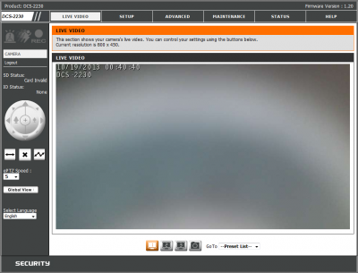

не могу понять, почему нет кнопки записи на панели управления.Прилагаю файл скрина.
1.png [ 128.82 KiB | Просмотров: 2641 ]

Прошивка какая? Браузер какой используете? Заходите под админом на камеру или под гостем?
 Заголовок сообщения: Re: DCS-2230 нет режима записи видео.
СообщениеДобавлено: Пн окт 21, 2013 11:49
Зарегистрирован: Пт окт 18, 2013 19:52
прошивка 1.2, браузер mozila, захожу под админом.
СообщениеДобавлено: Пн окт 21, 2013 11:54
Сообщений: 3870
Используйте браузер IE. В браузерах без поддержки ActiveX некоторые элементы меню могут не корректно отображаться.
СообщениеДобавлено: Пн окт 21, 2013 19:59
Да, причина была в браузере, всё работает,спасибо.
