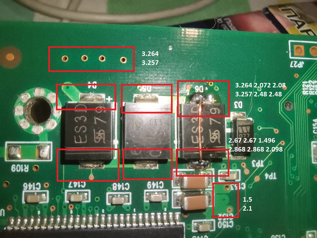

Да, действительно на проц питание занижено. Во вложении фото с замерами, верхняя строчка напряжения на плате которая не загружается, нижняя строчка напряжения с исправной платой. Не понятно почему у неисправной напряжение на диодах так падает сильно, вышел из ситуации замкнув D6. В целом проблема решена, благодарю за помощь

Цепочка D4-D6 стоит параллельно Q1, между её входом и выходом. Судя по напряжениям - Q1 труп и проц сейчас питается только за счёт 2-х последовательно соединённых диодов. Вряд-ли это надолго. Можно поискать CS5253, у этого стаба допустимый ток до 3А.

Ааа, вот оно что. То есть можно сдуть D6 и убедиться, что лдоха труп?
CS5253 5 pin, колхозить совсем не хочется навесным монтажом. Есть аналог ричтека, который возможно купить, взять фиксированный по идее и забыть, но это не точно :(

Заказал AMS1117ADJ, вчера получил, запаял вместо ричтека, перемычку убрал - коммутатор ожил, второй поступивший с теми же симптомами, тоже ожил.
