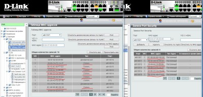

Возьмем, к примеру, 1510 коммутаторы, там все работает корректно, при включенном port_security и статических адресах - порты корректно определяют клиентов по макам в статической таблице и дают работать, без дублирования, как в 1210.
1510.JPG [ 285.92 KiB | Просмотров: 5239 ]
1510_.JPG [ 245.63 KiB | Просмотров: 5239 ]

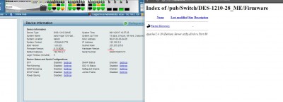

player84 писал(а):
возможно, попробуйте обновить прошивку
Я бы рад..
1.JPG [ 119.33 KiB | Просмотров: 5137 ]
 Заголовок сообщения: Re: dgs/des-1210-28/me
СообщениеДобавлено: Чт ноя 09, 2017 12:47
Зарегистрирован: Ср июн 14, 2017 12:45
Сообщений: 362
Для DGS-1210-28/ME A1 прошивка 6.13.B041 находится в Загрузках:
http://www.dlink.ru/ru/products/1/2046_d.html

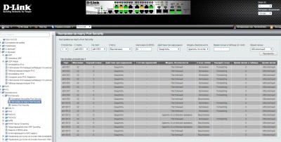

1) В сообщении этой темы от Чт окт 26, 2017 09:10 я писал про возможность в разделе обученных маков о кнопке, которая переносит запомненнные маки у port_security из Permament в Static.
Зачем это кнопка нужна, что произойдёт после перевода маков таким способом и как будет работать система?
2) Прошли месяцы, так и не понял принципиальную разницу между изучением маков на порту и port_security, прошло рассказать эту разницу на DGS-1210-28/me.
Что знаю:
mac learn: Включает или отключает автоизучение маков на порту, можно отключить изучение маков и вручную (static) прописывать их в таблице FDB.
port security: Тоже самое, но можно задать максимальное кол-во изучаемых маков, так же непонятно для чего маки можно из режима permament перевести в static
Из дополнений: отключение обучения на порту, автоматически (само собой) отключает изучение маков и на port_security
Из дополнений2: прописывание мака в static не означает что это работает с port_security, он тоже создаёт запись и получается один мак дважды прописан static + permament
2.1) В DGS-1510-28 во многом то что я выше уже описал, но заметил изменение по таблице:
Маки статические, а так же маки от port_security (permament) одинакого отображаются в общей таблице, из-за чего не происходит путаницы, а так же permament нельзя перевести в static, опции отсутствует.
Прилагаю скриншот.
3) Возможно указанные вопросы, включая этот, возникли из-за того, что производитель не указал, что именно было поправлено в обновлении и как должно работать. Сейчас стоит Build 1.40.019 rev.A.
Буду рад если сможете ответить на вышепоставленные вопросы, спасибо.
p.s. На всякий случай уточняю, что по совету player84 от Чт окт 26, 2017 14:56 действие 2.1.1 и 2.1.2 не работает, потому что port_security надо чтобы мак именно "через него" был добавлен, а тогда возникает в таблице две одинаковые записи static + permament и рано или поздно сносит голову..
Снимок.JPG [ 203.21 KiB | Просмотров: 4742 ]
