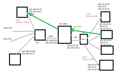

По средствам DFL-260E необходимо организовать пробросы портов как из вне, так и во внутренний сегмент.
В частности:
1) Всем что в LAN - не доступно всё то что в WAN и абсолютно обратно, всем за WAN неизвестно, что в LAN за DFL.
2) Со стороны WAN на 192.168.40.6:tcp 8050 -> 192.20.10.50:tcp 3389
3) Со стороны WAN на 192.168.40.6:tcp 8053 -> 192.20.10.53:tcp 3389
4) Со стороны LAN на 192.20.10.10:udp 10500 -> 192.168.40.10:udp 10500 (всегда в одну сторону, ответы не нужны)
5) Со стороны LAN нужна синхронизация времени. NTP есть на 192.168.40.250: udp 123.
Я пока не в курсе может ли сам DFL участвовать как сервер времени или же надо организовывать проброс.
пункты 1-3 я настраивал ещё лет 5 назад на этом устройстве, а вот 4 пункт не приложу ума.

Из всего описания неясно что конкретно настроено и что требуется, Что значит "ответы не нужны"?
DFL сам как NTP сервер работать не умеет.

"ответы не нужны" - стоит служба которая спамит в нужный момент на 192.20.10.10: udp 10500 - свой собранный набор данных - это не TCP, а udp
на 192.168.40.10 стоит служба которая отлавливает все на своём порту udp 10500 всё что нашумело и сама эти данные анализирует. О том получила целиком , и получила ли вообще пакет информировать никого не нужно

1-3 пункты настроены
4 надо сделать!!!
5 некритичный вопрос - если есть решение или соображения как сделать, то хотелось бы посмотреть/по обсуждать, но потом. Ибо это как 4 вопрос, только пакеты обратно должны возвращаться. Да и всегда можно поставить службу времени на любой пк внутри LAN и синхронизировать всю LAN с ним.
