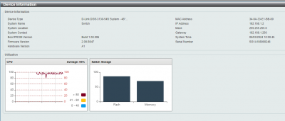

Здравствуйте! Загрузка CPU от 95% до 99%. Подскажите, это нормальное поведение? Boot PROM Version Build 1.00.006, Firmware Version 2.00.B044, Hardware Version A1. Сегодня обновлял до версии DGS3130_RUN_2.00.B047. Проблема осталась. Плюс DHCP Relay перестал выдавать айпи адреса с DHCP сервера. Откатил опять на версию 2.00.B044. DHCP Relay заработал. Загрузка та же. Грешу на Link agregation. Поднял на двух портах 10G Port chanel 1 (один коммутатор) и ещё на двух портах 10G Port chanel 2 (второй коммутатор). Между устройствами сделал транк 1-4094. Куда копать?
Загрузка проца длинк.PNG [ 28.36 KiB | Просмотров: 17900 ]

Возможно, кому-то поможет. Процессор на D-link dgs-3130-54ts тоже начал грузиться до 99%. Процесс GPIO_DEV нагружал процессор. Всему виной был ИБП, после замены ИБП нагрузка на процессор упала
