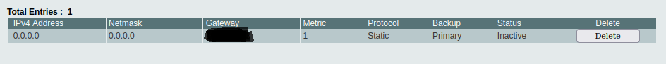

Увы, все также. Уже заново посмотрел.
Свитч становится доступен только в плоской сети, но недоступен со шлюза (не пингуется, ни телнетится, ни вебка и так далее).
При этом арп записи создаются с обеих сторон.
Дефолтный маршрут выглядит как на скриншоте (в статусе inactive).
Прошивку обновляли, результата не дало как оказалось. (по сути помог ребут свитча после обновления прошивки).
Иные действия, предложенные сверху, также были выполнены и результата не дали.
