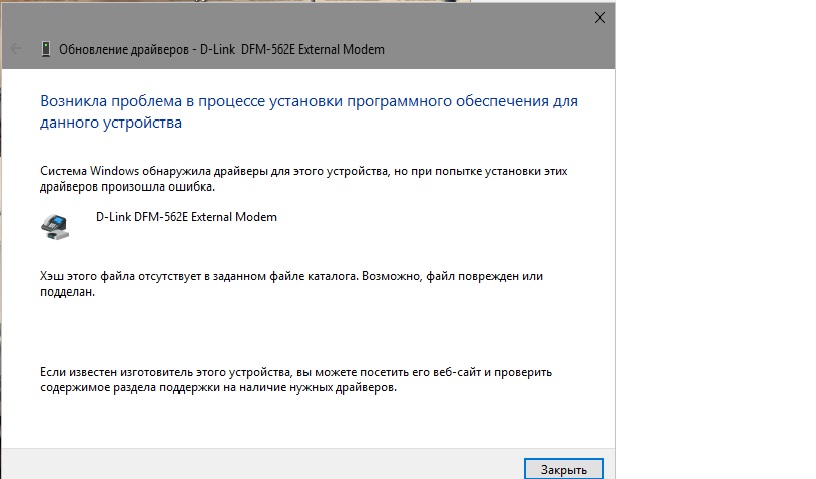

Добрый день! У меня WIn 10x64.Проблема с факс-модемом DFM-562E. Скачиваю драйвера (драйвера под Win Vista x64). Устанавливаю. Но при установке выдает ошибку "ХЕШ ЭТОГО ФАЙЛА ОТСУТСТВУЕТ В ЗАДАННОМ ФАЙЛЕ КАТАЛОГА. ВОЗМОЖНО, ФАЙЛ ПОВРЕЖДЕН ИЛИ ПОДДЕЛАН". Эти же драйвера без проблем устанавливаются в Win7x64. Как можно исправить ошибку? Спасибо.

СообщениеДобавлено: Пт апр 13, 2018 20:11
chuzhoj1982 писал(а):
У меня WIn 10x64... Скачиваю драйвера (драйвера под Win Vista x64) ... Эти же драйвера без проблем устанавливаются в Win7x64. Как можно исправить ошибку?
Варианты:
1. Попробовать режим совместимости.
2. Использовать модем под win7.
СообщениеДобавлено: Пт апр 13, 2018 23:05
Зарегистрирован: Пт апр 13, 2018 18:16
1. Попробовать режим совместимости - с приложением знаю как, а вот с драйверами нет. Если есть возможность подскажите! Про Win7 - я правильно понял семерку поставить?
СообщениеДобавлено: Сб апр 14, 2018 09:42
Ну там же setup.exe есть? Запустите его в режиме совместимости.
СообщениеДобавлено: Вт апр 17, 2018 08:11
Setup.exe нет. Устанавливаю через Диспетчер устройств (обновить драйвер - указываю папку с файлами).
СообщениеДобавлено: Вт апр 17, 2018 08:35
Там есть UIUSETUP.EXE. Он что делает?
СообщениеДобавлено: Ср июл 07, 2021 17:22
Зарегистрирован: Ср июл 07, 2021 17:13
Если при установке драйвера выдается ошибка:
«Хэш этого файла отсутствует в заданном файле каталога. Возможно, файл поврежден или подделан».
Необходимо перезагрузить систему нажимая f8 в начале загрузки и выбрать режим загрузки системы - "Отключение обязательной проверки подписи драйверов". Далее установка драйвера пройдет нормально.
