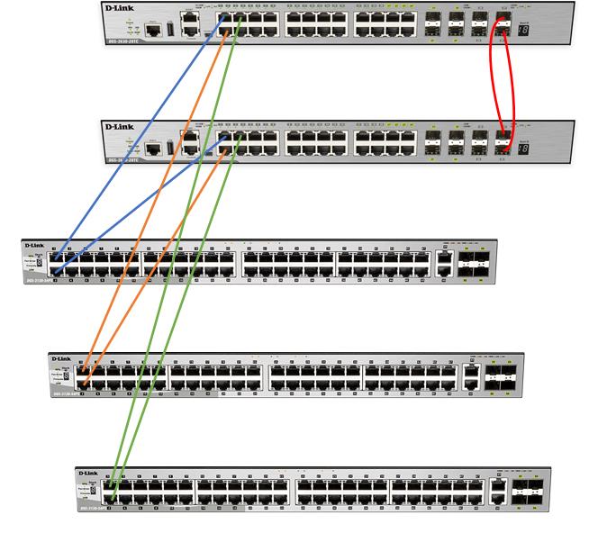

Здравствуйте!
Имеются коммутаторы:
Коммутаторы управления D-Link DGS-3630-28TC - 2 шт. Соединены кабелями D-Link DEM-CB100S в стек
Коммутаторы доступа D-Link DGS-3130-54PS - 6 шт.
Как правильно соединить 6 коммутаторов не в стек, чтобы не было проблем с протоколом STP?
Из мыслей на каждом 3630 взять по порту и подключить к каждому 3130. (схема прилагается). Где в данном случае должно быть включено STP? Если берем 2 стекированных 3630 то тут понятно, что STP надо включить. Нужно ли включать на 3130 хотя бы на портах подключения (Gi0/1-2)?

STP нужно включить на 3130 на портах подключения к 3630.
И на 3630 аналогично.
И желательно использовать версию RSTP. Этот протокол работает быстрее чем STP
