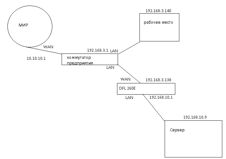

Лучше нарисуйте схему с указанием всех устройств, компьютеров, адресов и сетей.

Вот на скорую руку.
С мира- всё работает.
С рабочего места- нет.
Меняю в настройках шлюз с 192.168.3.1 на 0.0.0.0 - рабочее место начинает работать, соответственно с мира нет.

1. доступ по RDP нужен с рабочего места (...3.140) на сервер (...10.9)?
2. обмен по сети 192.168.3.0 без ограничений по каким-либо портам?
3. какую роль в схеме играет DFL?
4. покажите правила на DFL для RDP.

Обмен по сети точно без ограничений. Пробовал две машины в сети предприятия между собой по нужным мне портам- всё нормально, более того повторюсь, с рабочего места всё работает если не прописывать шлюз в DFL.

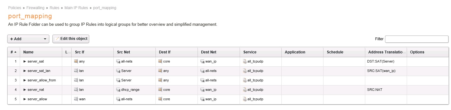

Вот единственные правила которые пока в DFL.
Шлюз я убирал, чтобы проверить и оно работает. Как вы не понимаете меня?)
Повторюсь, не хочет он воспринимать сеть в которую подключен, всё заворачивает на шлюз. Правила тут совершенно не причём на мой взгляд.
Есть у меня подозрение что ему Vlan на WAN интерфейсе надо делать. Я только не соображу как.

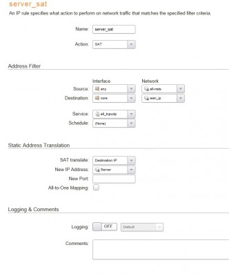

111.jpg [ 85.43 KiB | Просмотров: 7773 ]
СообщениеДобавлено: Пт апр 19, 2019 12:42
Пятое правило, насколько я понимаю, у Вас должно быть сразу после первого. А потом все остальные. Кстати, их смысл вообще непонятен. Поясните, в чем сакральный смысл правил 2,3,4 на скриншоте?

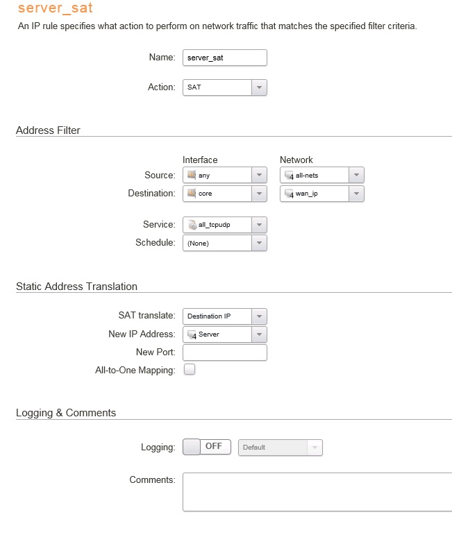

Покажите подробно правило №1
sskonstantin писал(а):
Да неее... дело не в правилах, я прям уверен.
Сколько месяцев Вы работаете с DFL-260E ?
Не поймите неправильно. На истину слов не претендую. Устал уже.
1.1.jpg [ 57.71 KiB | Просмотров: 7745 ]
СообщениеДобавлено: Пт апр 19, 2019 17:18
В первом сообщении у вас одни адреса и описание хостов, на картинке - совершенно другие подсети... Куда смотреть?
Есть рабочее место. подключенное в коммутатор, его IP 192.168.7.40
шлюз у него так же 192.168.7.1
Я пытаюсь с него зайти по RDP 192.168.7.138:33000 - не работает и всё тут...
С этого рабочего места используйте для доступа на сервер RDP 192.168.7.138:3389
И все-таки поставьте пятое правило сразу же после первого. В данном случае порядок имеет значение!
