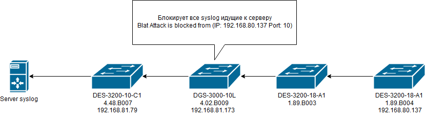

Начали покупать DGS-3000-10L - и вот столкнулись с проблемой.
Есть схема включения цепочки:
Ядро <- DES-3200-10-C1 <- DGS-3000-10L <- DES-3200-18-A1 ........<- DES-3200-18-A1
Untitled Diagram(1).png [ 10.27 KiB | Просмотров: 8006 ]

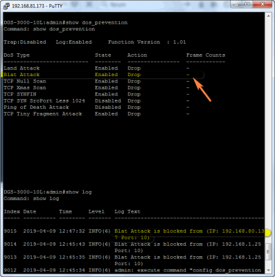

Так вот DGS-3000-10L с ключеным dos_prevention dos_type blat_attack action drop state enable - блокирует все проподящие мимо syslog сообщения. А так же синхронизацию времени.
Вот
2019-04-09_124802.png [ 19.13 KiB | Просмотров: 8006 ]
Как кто-то когдато писал: viewtopic.php?f=2&t=160839#p868689
Blat attack. Разновидность DOS атаки в котором порт источника равен порту назначения.
тогда все логично почему срабатывает блокировка.
Но тогда почему показатель Frame Counts - всегда нуль, а в логах сообщения есть. Кстати сам DGS-3000-10L удачно логи сбрасывает.
Выше, перед , DGS-3000-10L стоит DES-3200-10-C1, на нем также включено blat_attack action drop state enable, у меня по всей сети это влючено.
И ничего не блокируется, это пока первый DGS-3000-10L выставленный в сеть с настройками аналогичными DES-3200 - делаем вывод что в DES-3200-A1,B1,C1 - эта функция не работает, или работает выборочно ? Или это баг в DGS-3000-10L

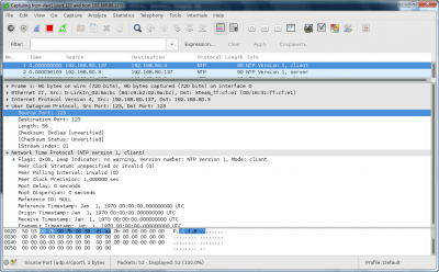

На счет NTP
Я просто когда выяснял почему syslog не приходит с 192.168.80.137(что на схеме), я и прошивку обновил, и перезагрузил и заметил что после перезагрузки время не синхронизируется.
А когда отключил dos_prevention dos_type blat_attack на DGS-3000-10L -то на 192.168.80.137 время синхронизировалось.
На ваш запрос - отдельно проверил NTP.
Выставил синхронизацию каждые 30 сек. на 192.168.80.137
Command: show sntp
Current Time Source   : Primary SNTP Server
SNTP                  : Enabled
SNTP Primary Server   : 192.168.80.3
SNTP Secondary Server : 0.0.0.0
SNTP Poll Interval    : 30 sec
Запустил tcpdump на сервере и вижу запросы каждые 30 сек.
11:10:21.568765 IP 192.168.80.137.123 > 192.168.80.3.123: NTPv1, Client, length 48
11:10:21.568818 IP 192.168.80.3.123 > 192.168.80.137.123: NTPv1, Server, length 48
11:10:51.579041 IP 192.168.80.137.123 > 192.168.80.3.123: NTPv1, Client, length 48
11:10:51.579110 IP 192.168.80.3.123 > 192.168.80.137.123: NTPv1, Server, length 48
11:11:21.579399 IP 192.168.80.137.123 > 192.168.80.3.123: NTPv1, Client, length 48
11:11:21.579468 IP 192.168.80.3.123 > 192.168.80.137.123: NTPv1, Server, length 48
Потом включил dos_prevention dos_type blat_attack на DGS-3000-10L - и запросов на сервер больше нет, а в лог DGS-3000-10L есть следующие:
2019-04-10 - 11:02:49+03:00 192.168.81.173 INFO: Blat Attack is blocked from (IP: 192.168.80.137 Port: 10)
2019-04-10 - 11:01:49+03:00 192.168.81.173 INFO: Blat Attack is blocked from (IP: 192.168.80.137 Port: 10)
2019-04-10 - 11:00:49+03:00 192.168.81.173 INFO: Blat Attack is blocked from (IP: 192.168.80.137 Port: 10)
2019-04-10 - 10:59:49+03:00 192.168.81.173 INFO: Blat Attack is blocked from (IP: 192.168.80.137 Port: 10)
2019-04-10 - 10:58:49+03:00 192.168.81.173 INFO: Blat Attack is blocked from (IP: 192.168.80.137 Port: 10)
Страно почему интервал в логах 60 секунд, тогда как запросы идут каждые 30 сек.
Отключил dos_prevention dos_type blat_attack на DGS-3000-10L - сразу запросы на сервере появились ( 192.168.80.137.123 > 192.168.80.3.123)
На счет дампа, картинкой пойдет это на сервере 192.168.80.3 -так пойдет
2019-04-10_111719.png [ 39.22 KiB | Просмотров: 7967 ]

1. сам коммутатор не может получить время по sntp т.к. блокирует входящие ответы от sntp сервера
вот видно на linux
20:17:15.844429 IP 192.168.81.202.123 > 192.168.80.3.123: NTPv1, Client, length 48
20:17:15.844484 IP 192.168.80.3.123 > 192.168.81.202.123: NTPv1, Server, length 48
и информация об этой блокировке попадает в логи свитча
192.168.81.202 INFO: UDP Blat Attack is blocked from (IP: 192.168.80.3 Port: 19)
2. Все что включено за этим свичтем , не могут отправить syslog на сервер и и получить время по sntp от сервера
данный свитч при включеной фунции Blat Attack for UDP Enabled Drop - блокирует пакеты syslog которые идут с 514 на 514 udp порт и sntp пакеты которые идут со 123 на 123 udp порты
