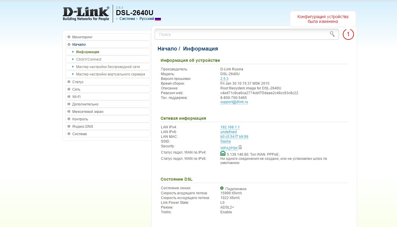

Здравствуйте. Не так давно приобрел данный модем. Через пару дней обновился на прошивку 2.5.3. Начались часты обрывы связи, пропадание w-fi. Возможно ли откатиться на более старую версию прошивки? И где найти ее? Благодарю
 Заголовок сообщения: Re: Прошивка для dsl-2640u u1
СообщениеДобавлено: Вс авг 23, 2015 16:57
Прошивки здесь: ftp://ftp.dlink.ru/pub/ADSL/DSL-2640U_RA_U1A/Firmware/
Прошивок ветки 1.хх.хх на ftp никогда не было. Спросите о них на support@dlink.ru
Но описанными вами симптомами 2.5.3 не страдает. Вы после прошивки делали сброс настроек к заводским?
Покажите скриншоты главной страницы, страницы настроек wan, а также страницы со статусом adsl.

сброс делал
Безымянныйыуаауа.jpg [ 152.62 KiB | Просмотров: 27443 ]

Вот скриншоты
3333333333333333333333333333.jpg [ 113.26 KiB | Просмотров: 27428 ]
1111111112133.jpg [ 101.31 KiB | Просмотров: 27428 ]
СообщениеДобавлено: Пн авг 24, 2015 11:55
1. Создано 2 wan-соединения. Удалите оба, а потом создайте одно PPPoE.
2. Линия очень плохая, т.к. сильное затухание - 59дБм. Нужно обращаться к провайдеру.
