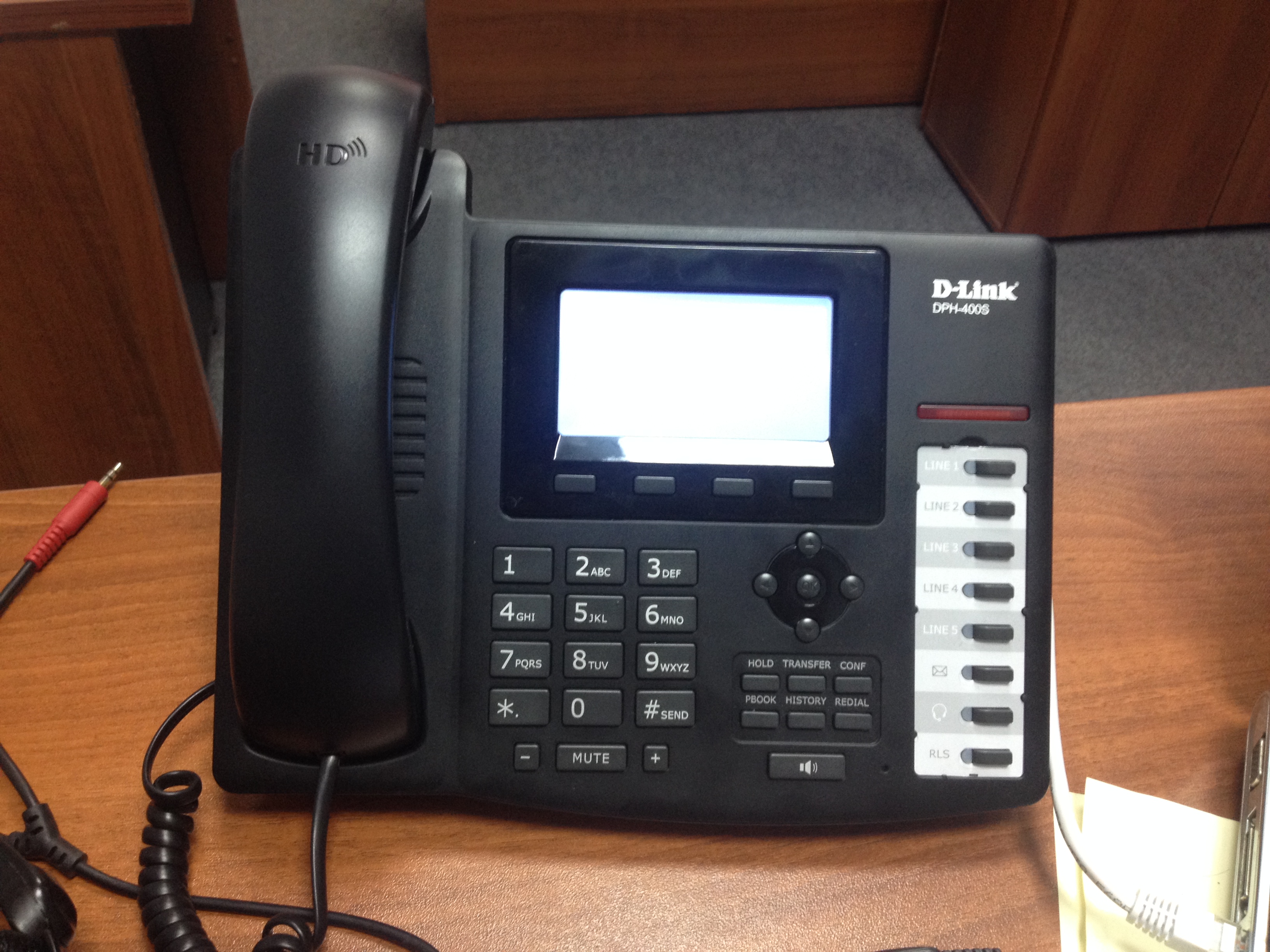

Доброго вам времени суток!
Приобрели мы недавно аппарат D-Link DPH-400S (FW: GE_1.00, S/N: FA0K4D8000989, MAC: 78:54:2E:D0:2A:E1)
После неоднократных попыток обновления (перебрал уже наверное все варианты, на вашем FTP-сервере), телефон ни в какую не желает принимать прошивки и его экран светится абсолютно без надписей (см. фото во вложении), при этом вход на устройство по Telnet или через веб-морду производится нормально. Сброс к заводским установкам через Post mode ничего не даёт.
Собственно вопросы:
1. Какая из имеющихся на вашем FTP-сервере прошивок подходит для данного аппарата
2. Как вернуть экран в рабочее состояние

 Заголовок сообщения: Re: D-Link DPH-400s прошивка аппарата
СообщениеДобавлено: Вт дек 05, 2017 16:13
Сообщений: 1158
Здравствуйте, актуальное ПО не надо искать на ftp, прошивки опубликованы тут: http://dlink.ru/ru/products/8/1704_d.html
Установите сначала промежуточную версию ПО: Middle
Потом последнюю актуальную прошивку: 2.2.1556

Увы, картина не меняется, через веб-морду "update image fail", в консоли тишина, update tftp -ip 192.168.10.2 -file <name>.z - после загрузки тишина, устройство ничего не сообщает...

Сообщений: 7
Итог:
Завелось только при обновлении через режим восстановления и только через FTP-сервер!

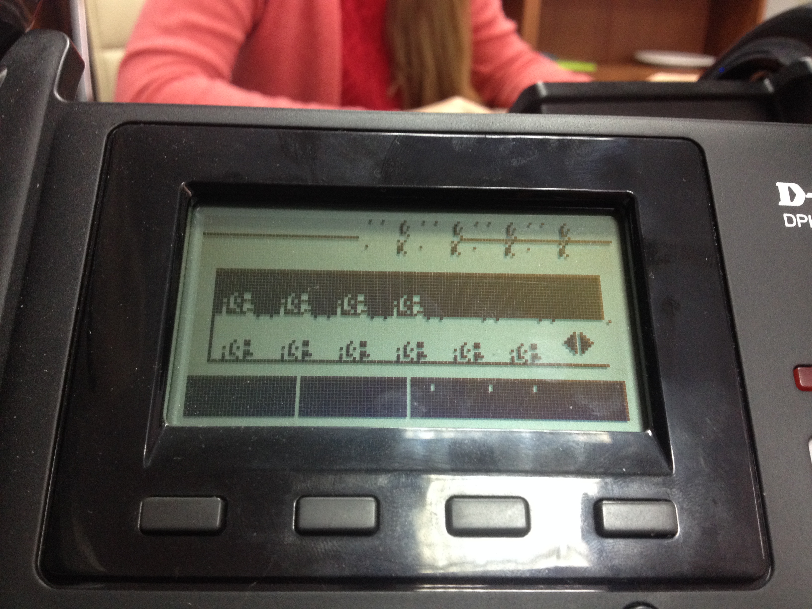

Доброе утро. С аппаратом (или с прошивкой) появилась новая проблема: при попытке переключить язык аппарата на русский, вместо родных букв отображаются "крякозябры". Как избавиться от данной проблемы? Не критично, но тем не менее...
IMG_0133.JPG [ 2.14 MiB | Просмотров: 12158 ]
СообщениеДобавлено: Пн фев 12, 2018 11:54
Сообщений: 1158
Здравствуйте, попробуйте следующее:
1) Сохраните конфиг с телефона;
2) Сбросьте настройки устройства в заводские;
3) Загрузите сохранённый конфиг телефона обратно.

Увы не помогает...

Прошёл уже почти год, есть какие новые идеи как решить проблему с отображением русских букв?
СообщениеДобавлено: Вт дек 11, 2018 17:25
Сообщений: 1158
Здравствуйте, есть ещё один вариант:
1) Установить прошивку
2) Сбросить настройки в заводские - проверить результат
3) Обновить до актуальной, восстановить нужные настройки.

Сообщений: 7
Хватило п. 1, русский язык стал отображаться корректно. Дальше думаю копать не стоит, чтобы снова всё не полетело!
