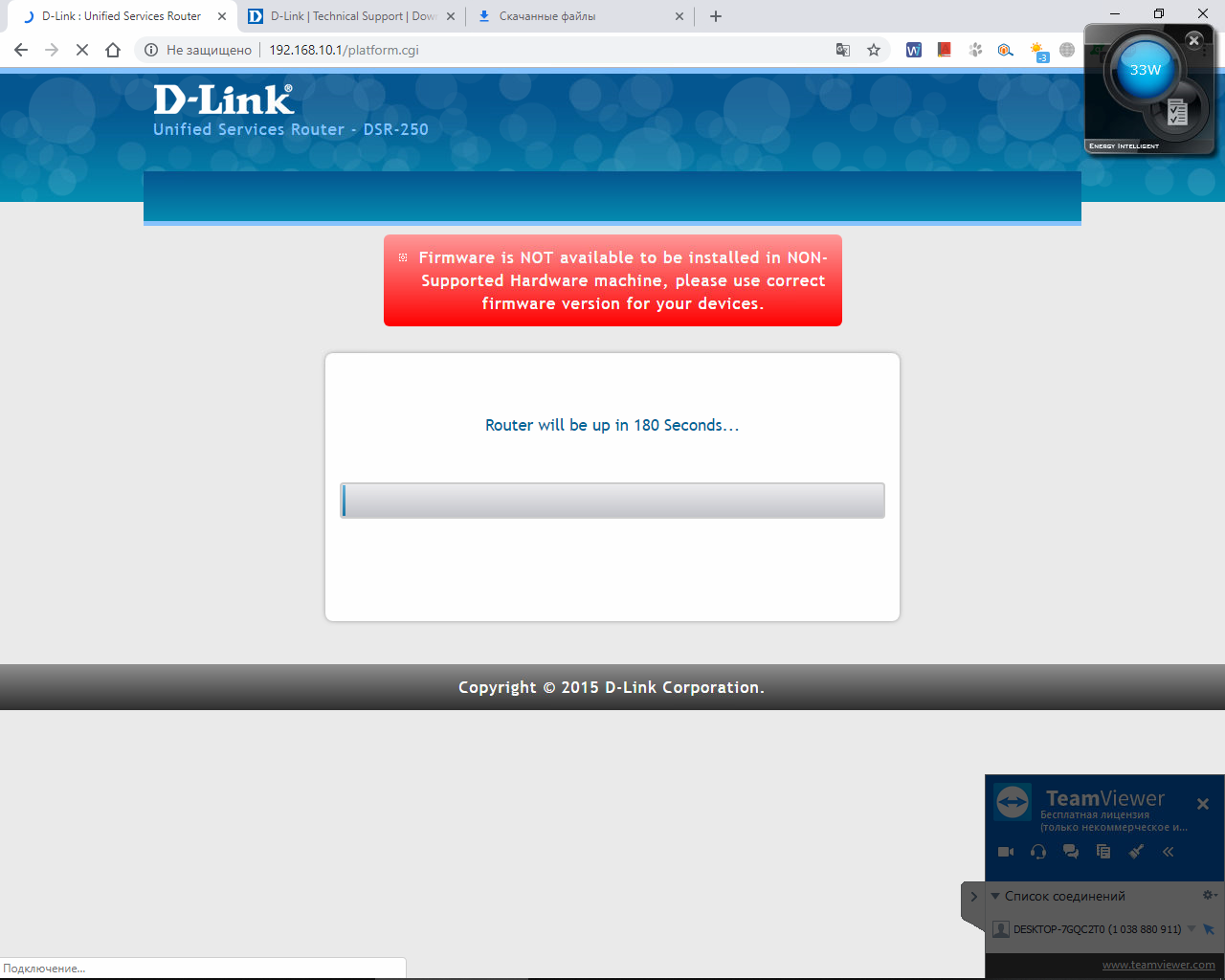

Имеется DSR-250 ревизии A2 с установленной 2.11 RU.
Согласно Release Notes для обновления до 3.12 RU нужно вначале ставить DSR-250_A2_A3_A4_FW3.11B202E_RU ("Intermediate"), а затем DSR-250_Ax_FW3.12_RU ("Common").
Прошивки брал с https://tsd.dlink.com.tw
При скармливании DSR-250_A2_A3_A4_FW3.11B202E_RU получаю такое:
обновление на 3.11.png [ 270.78 KiB | Просмотров: 5637 ]
Как обновить?

При попытке обновления через USB ещё более забавная ошибка:
operation.png [ 161.45 KiB | Просмотров: 5615 ]

Аналогичная проблема с DSR-150N A2. Выше, чем на 2.11RU, прошиваться отказывается. Есть решение?
UPD: Есть. Через откат с корявой 2.11 на ту, которая написана на шильдике - DSR-150N_A2_FW_v1.05B48_RU, с неё на DSR-150N_A2_A3_A4_FW3.11B202E_RU. А далее уже штатно.
