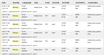

Добрый день. Уважаемые специалисты, делаю стандартный проброс портов https трафика на внутренний web работающий на https порту 5001 через IP Policy.
Получаю вот такой message:
12.png [ 12.84 KiB | Просмотров: 6281 ]
Извне запрос идет на доп IP адрес. Сделано по инструкции: http://dlink.ru/ru/faq/331/1900.html

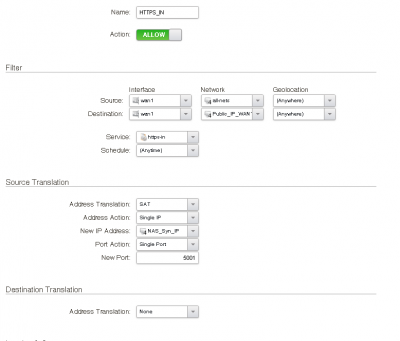

Собственно само правило:
13.png [ 19.96 KiB | Просмотров: 6281 ]
Понимаю что ответ от устройства идет не так как надо, но что делать ума не приложу.

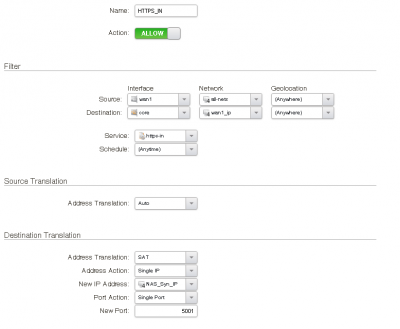

Добрый день, distanation interface поставьте core вместо wan1
 Заголовок сообщения: Re: Типовой проброс портов DFL860
СообщениеДобавлено: Пт ноя 09, 2018 18:32
Зарегистрирован: Вс май 15, 2016 12:07
Сообщений: 101
С таким вариантом входящее соединение блокируется. Думаю нужно копать в сторону таблицы маршрутизации. Раз публикуем еще один внешний интерфейс думаю нужно для обратного трафика указывать на него маршрут.

Вы дополнительный адрес правильно сделать? Он в той же подсети что и основной на данном интерфейсе?
Приведите ошибку при варианте core
СообщениеДобавлено: Пт ноя 09, 2018 18:43
Зарегистрирован: Сб мар 05, 2016 14:21
Сообщений: 14
И внимательно посмотрите наверное не source а distabation трансляция
СообщениеДобавлено: Пт ноя 09, 2018 19:19
Сообщений: 101
14.png [ 18.67 KiB | Просмотров: 6264 ]
Да, в одной.

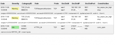

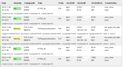

Настроил на белый напрямую на wan1, результат аналогичный:
15.png [ 19.79 KiB | Просмотров: 6259 ]
16.png [ 21.01 KiB | Просмотров: 6259 ]
СообщениеДобавлено: Пт ноя 09, 2018 21:01
Сообщений: 14
System->Advanced Settings->TCP Settings->TCP Sequence Numbers поставьте Ignore

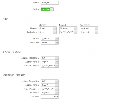

Вот тут: viewtopic.php?p=873935#p873935
Там где написано "Чтобы SIP-сервер светился наружу в сторону SIP-оператора с нужного адреса, во вкладке NAT делаем настройку..."
В том примере методика проброса портов выполняется при помощи двух правил (SAT + Allow).
СообщениеДобавлено: Пн ноя 12, 2018 09:50
Сообщений: 101
MTRX писал(а):
Я правильно понимаю, у вас есть подсеть внешних адресов, первый рабочий адрес прописан на wan1, а какой-то другой (допустим - второй) вы используете для переадресации. Верно?
Сколько адресов у вас прописано в ARP таблице?
Да, все верно. В ARP прописан один дополнительный прикрученный к WAN1.
Делаю настройку из примера:
17.png [ 22.39 KiB | Просмотров: 6180 ]
Результат тот же.
18.png [ 19.69 KiB | Просмотров: 6180 ]
СообщениеДобавлено: Пн ноя 12, 2018 10:19
Nikita_K писал(а):
MTRX писал(а):
Делаю настройку из примера...
Я вам на пример указал, где из LANа натится наружу хост через другой внешний IP. Именно в этом и был посыл к этому примеру.
Это правило идет совместно с правилами SAT+NAT - правила 3-4-5
