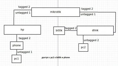

Здравствуйте, имеется mikrotik выступающий в качестве коммутатора L3 и DGS-1210 и управляемый L2 HP.
Пытаюсь настроить телефонию на отдельный VLAN у телефонов есть 2 сетевых интерфейса, в настройках самого телефона можно задать каждому из интерфейсов принадлежность к VLAN.
Cоздал VLAN 2, на коммутаторе HP на порту подключенному к телефону задаю Tagged для VLAN2 и Untagged для VLAN1, на телефоне выставляю на входящий сетевой интерфейс интерфейс VLAN2, на интерфейс к которому будет подключен компьютер VLAN 1 (default). На Dlink выставляю для своего пк аналогичные настройки Tagged для VLAN2 и Untagged для VLAN1, в статической таблице маршрутизации вижу свой mac только в vlan1, соответственно доступа к телефонам не имею. Если исключить себя из VLAN1 (Not Member) и сделать Untagged для VLAN2, получаю доступ к телефонии, но теряю к основной сети. Как корректно настроить порты, для того, чтобы иметь доступ к обоим VLAN.

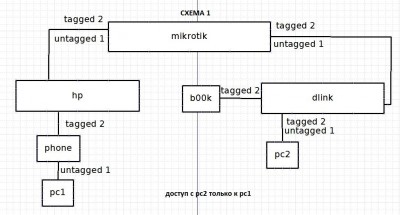

При схеме1 , с pc2 имею доступ на pc1, но phone и b00k недоступен в таблице mac на dlink pc2 значится в VLAN1, если переключить порт с pc2 в Untagged VLAN2 и исключить из VLAN1 Not Member, в таблице mac на dlink pc2 значится в VLAN2, имею доступ к phone и b00k, но pc1 недоступен. При каких настройках VLAN иметь доступ к обоим устройствам с pc2

СообщениеДобавлено: Вт июн 26, 2018 16:10
Сообщений: 12251
Откуда: D-Link, Moscow
Положим b00k - порт 1
PC2 - порт 2
аплинк - порт 25
Тогда:
create vlan 2 tag 2
config vlan 2 add tag 1,2,25
Настройки вилана default остаются заводскими, его менять не надо.
На PC2 и b00k у вас, конечно должен быть поднят vlan2
СообщениеДобавлено: Ср июн 27, 2018 07:33
Зарегистрирован: Чт май 24, 2018 11:56
create vlan 2 tag 2
Настройки которые вы предлагаете приведены в моей схеме1. При данных настройках в Dynamic Forwarding Table Configuration на условном порту 2 отображается только VID 1, в то время как на порту 1 VID 2, пока я не исключу PC2 из default vlan и не сделаю его Untagged в VLAN2 доступа к b00k я не имею.
Настройки вилана default не менялись, все порты находятся в Untagged за исключением 1 порта который исключен из default VLAN и является Not Member.
"На PC2 и b00k у вас, конечно должен быть поднят vlan2" - поднят как Untagged или как Tagged ?
СообщениеДобавлено: Ср июн 27, 2018 14:33
Сообщений: 12251
По вопросу вижу, что вы не понимаете, что настраиваете.
Давайте поменяем схему. Если микротик у вас работает в качестве inter-vlan маршрутизатора, то вам вообще не надо создавать vlan2 на d-link, можно обойтись и одним. А вот на микротике надо поднять по ip интерфейсу в обоих виланах, тогда он будет обеспечивать связность между виланами

PC2 не может быть одновременно в 2-х виланах. Если вам это принципиально, то те, настройки, что я приводил ранее - верны:
create vlan 2 tag 2
Но на PC2 вам придётся создать ещё один интерфейс в вилане 2. Компьютер должен будет слать тегированный трафик в вилане 2 и нетегированный в вилане 1.
