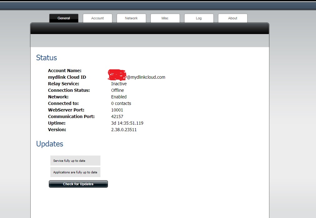

Помогите разобраться. На DNS-325 успешно достаточно давно работало mydlinkcloud. Неделю назад заметил, что сервис в локально работает, а вот из интернета доступа нет. в браузере вот такая ошибка
My D-Link Cloud Device Unavailable . The requested My D-Link Cloud Device is not currently available. такое было, когда заканчивался интернет на устройстве или нет питания и тп.
настройки не менял, интернет есть, устройство работает, локально работает сервис mydlinkcloud .
Вопрос - это у всех так? не работает сервис cloud или только у меня? )
СообщениеДобавлено: Чт апр 05, 2018 15:00
Сообщений: 627

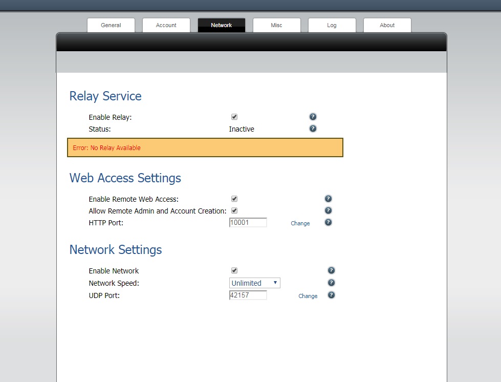

В настройках mydlink Cloud предоставьте скриншоты с разделов Settings - General и Network.
СообщениеДобавлено: Ср апр 11, 2018 16:50
Зарегистрирован: Пн окт 22, 2012 09:07
Сообщений: 16
Здравствуйте.
настройки такие же как по умолчанию, не менялись. прошивка 1.05.
general.jpg [ 78.48 KiB | Просмотров: 19485 ]
network.jpg [ 79.99 KiB | Просмотров: 19485 ]

После подтверждения от разработчиков, облачный сервис mydlinkCloud больше не поддерживается, так как устройства DNS-325/345 (для которых одно и было реализовано) сняты с производства долгое время и поддержка по ним прекращена. Работа данного функционала зависит не только от ПО накопителя. Данный сервис был завязан на стороннем облаке - tonido. Сотрудничество с ними было завершено по причине снятия устройств с производства (так как это не основной функционал накопителя, а дополнительный) и крайне малым количеством пользователей, использующих данный функционал.
