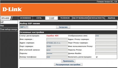

Прописал все необходимые данные, не регистрирует, выдаёт ошибку 404, сервер работает исправно, с учетной записью все в порядке, стоит последняя прошивка, сброс не помогает. Как решить эту проблему?
Безымянный.jpg [ 110.8 KiB | Просмотров: 5181 ]

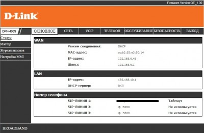

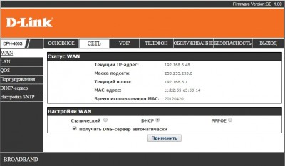

Здравствуйте,
1. Опишите подробней топологию сети (схему соединения). Если в схеме используется роутер, то какой производитель и модель?
2. Пришлите скриншот настроек разделов Сеть->WAN и Основное->Статус

У нас используется прокси kerio control
Сервер проверял при помощи другого телефона с теми же настройками, подключенного к порту WAN и он работал исправно.
В случае с dph-400se при просмотре установленной линии1 в статусе пишет Ошибка, сбросы и смены прошивки не помогли.
Комментарий к файлу: Основное-Статус
1.jpg [ 94.34 KiB | Просмотров: 5139 ]
Комментарий к файлу: Сеть-WAN
2.jpg [ 91.61 KiB | Просмотров: 5139 ]

Пришлите на почту voip@dlink.ru следующую информацию:
1. Подробно опишите интересующий вопрос.
2. Пришлите схему подключения.
3. Модель устройства D-Link, его аппаратную версию (можно фото заводских наклеек на корпусе) и версию прошивки, приложите скриншоты тех разделов, где производили настройки.
4. Скриншот настроек прокси сервера, связанных с VoIP телефонией
5. Сделайте анализ трафика через wireshark и результат пришлите, описанной по инструкции: http://dlink.ru/up/support/FAQ/VoIP/Ana ... raffic.pdf
