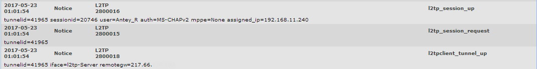

СИТУАЦИЯ:
Есть два DFL, абсолютно одинаково настроенных (кроме внешних и внутренних IP).
В настройках обеих использованы внешние IP.
Оба стоят в сетях провайдеров, которые выделили внешние белые IP.
1-й DFL стоит в сети провайдера, который на WAN дает тот же IP, что и внешний. Поднятый на нем L2TP-IPsec-сервер работает без проблем.
2-й DFL стоит в сети провайдера, который на WAN дает НЕ тот же IP, что и внешний. Поднятый на нем L2TP-IPsec-сервер НЕ работает.
Журнал прилагаю ниже.
Image1+.jpg [ 176.6 KiB | Просмотров: 12844 ]
В нем полностью отсутствует упоминания о L2TP, которые есть у правильно работающего !
Вот этот фрагмент:
3+.jpg [ 27.16 KiB | Просмотров: 12842 ]
Пробовал в настройках L2TP и Аутентификации указывать серый IP - не помогло.

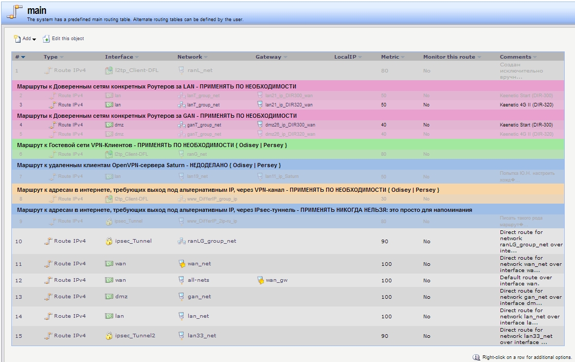

Скриншот таблицы маршрутизации покажите
СообщениеДобавлено: Вт май 23, 2017 21:02
Зарегистрирован: Чт июл 28, 2011 17:07
Сообщений: 69
Таблица маршрутизации на 2-м DFL.
Таблица маршрутизации.jpg [ 388.05 KiB | Просмотров: 12802 ]
На красном фоне маршруты к сетям роутеров, подключенных к LAN и DMZ. Их отключение ничего не меняет.
