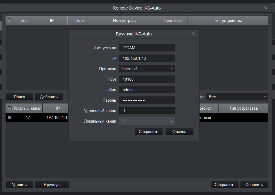

Имеется видеорегистратор Dahua DHI-HCVR5116HS-NT 16-канальный 1080р HD-CVI.
Суммарно к нему можно подрубить 8 IP камер.
Имеется в этой же сети (к которой подключен и Dahua) IP камера D-Link DCS-2230. Камера настроена, имеет IP, логин, пароль. Камеру видно через JustConnect+.
Но регистратор поток с камеры не видит. При вводе данных - IP, порт, логин, говорит - "Поиск видео...", затем "Таймаут потока".
Может быть для onvif нужен другой порт?
Комментарий к файлу: SmartPSS
smartpss.jpg [ 179.91 KiB | Просмотров: 9149 ]

Выложите скрин проброса портов на роутере, скрин настроек onvif на регистраторе и скрин настроек сети и портов на камере (из веб интерфейса камеры стр.24 руков.пользователя) Возможно 80 порт на камере надо поменять,например,на 81 и пробросить на роутере. Также..точно не помню..с upnp можно поиграться ещё.
