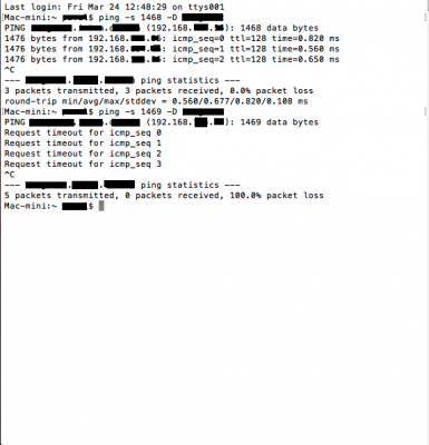

При вводе в эксплуатацию нового оборудования на 10G столкнулись с проблемой зависания и обрывов терминальных сессий. После долгих поисков и экспериментов выяснилось, что сетевые карты DXE-810T и DXE-810S очень странно себя ведут при использовании их в MS Hyper-V Server.
На физических хостах все работает идеально. На хостах виртуализации эти карточки работают без нареканий пока не задействуешь их для работы виртуальных машин.
Ярким примером может послужить пингование интерфейса пакетами определенного размера.
Как видно на приложенном снимке экрана, при пакете размером 1468 байт пинг идет, при 1469 пакеты начинают уходить в никуда.
Как частный метод исправления - уменьшение MTU на клиенте с 1500 до 1496. Но этот метод совершенно кривой.
Как удалось найти в интернет эти карточки на самом деле суть продукция компании Tehuti Networks, модель TN9710x. Удалось найти несколько вариантов драйверов под них, но это не помогло.
Может быть кто-нибудь сталкивался с этой проблемой? Или граждане из D-Link чего могут посоветовать?

"И ничего не ответил Никита Сергеевич"...
В общем вылечилось уменьшением MTU на терминальном сервере.

Здравствуйте. Столкнулся с такой же проблемой. Пробывал выставить MTU 1500 на сервере, есть обрывы. Сколько MTU установили на сетевой карте?
