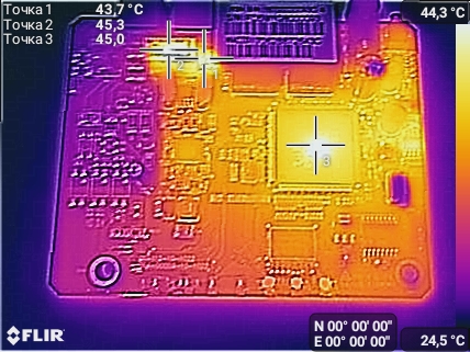

Проблема периодическая. Бывали и попытки взлома, так же возможно и от перегрева. Раньше, по первому году эксплуатации замечал на 10 - 12 день. Потом началось чаще. Приклеил на процессор радиатор - теперь может опять до 2-х недель нормально работать.
В принципе, вопрос интересует именно для подстраховки.
Вот фото шлюза на тепловизор. Видно, что греется процессор и реле.
