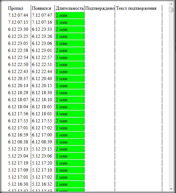

На сети имеются несколько коммутаторов DES-3200 rev С1.
Проблема на одном из них с прошивкой 4.46 проявляется в периодическом пропадании его на небольшой промежуток времени (1-2 мин).
Перезагрузка не помогает.
Коммутатор подключен непосредственно в агрегирующий (звезда).
На других коммутаторах DES-3200-28 С1 подключенных в этот же агрегирующий таких проблем не наблюдается.
Boot PROM Version : Build 4.00.002
Firmware Version : Build 4.46.B004
Hardware Version : C1
Serial Number : R3DZ1DA002307
Физически оптику проверяли, модули заменили.
статистика.jpg [ 145.36 KiB | Просмотров: 5112 ]
 Заголовок сообщения: Re: DES-3200-28 C1 FW 4.46.B004
СообщениеДобавлено: Чт дек 08, 2016 08:21
Зарегистрирован: Вс фев 28, 2010 12:57
Сообщений: 201
Здравствуйте!
А что видно по счетчикам ошибок на аплинках и что показывает sh cpu port ?
СообщениеДобавлено: Чт дек 08, 2016 08:26
Зарегистрирован: Ср дек 07, 2016 08:45
Сообщений: 9
Откуда: Владимир
hijke писал(а):
Здравствуйте!
Ошибок на аплинках нет.
Как и писал выше оптику проверяли.
СообщениеДобавлено: Чт дек 08, 2016 08:30
Сообщений: 9
Откуда: Владимир
Была мысль о том что из за флапа абонентских портов портов забивает сообщениями UP/DOWN syslog , выставил жестко 100 на абонентских портах, результат 0.
СообщениеДобавлено: Чт дек 08, 2016 12:08
Сообщений: 201
Те до коммутатора пропадает пинг?
или он отваливается в системе мониторинга?
и еще sh packet ports
DES-3028, DES-3526, DES-3200_28 C1/A1/B1, DES-3200_26 C1, DGS-3627G, DGS-3420-26SC A2, DGS-3420-28TC A1, DGS-3620-28SC A1-EI, DGS-3200-24 A1
СообщениеДобавлено: Чт дек 08, 2016 13:12
Сообщений: 9
Откуда: Владимир
Да, совершенно верно, наблюдается пропажа пинга в vlan управления
